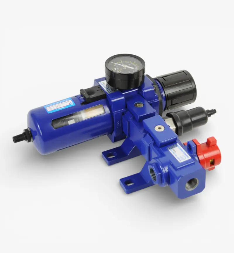

Назначение Блок подготовки воздуха П-ФРК2-Р-10-АО предназначен для фильтрации сжатого воздуха и регулирования давления на выходе перед пневматическими потребителями. Конструкция рассчитана на...
ООО «ПЦ»Блок подготовки воздуха П-ФРК2-Р-10-5-АО предназначен для очистки сжатого воздуха от механических примесей и регулирования давления на выходе пневматической системы. Устройство устанавливается в пневмолиниях с условным проходом 10 мм и подключается через резьбовые присоединения G3/8".
| Параметр | Значение |
| Условный проход | 10 мм |
| Номинальное давление | 1 МПа |
| Минимальное рабочее давление | 0,1 МПа |
| Диапазон настройки давления на выходе | 0,05–0,85 МПа |
| Абсолютная тонкость фильтрации | 5 мкм |
| Присоединение пневмолиний | G3/8" |
| Отвод конденсата | Автоматический |
| Масса | 2,26 кг |
