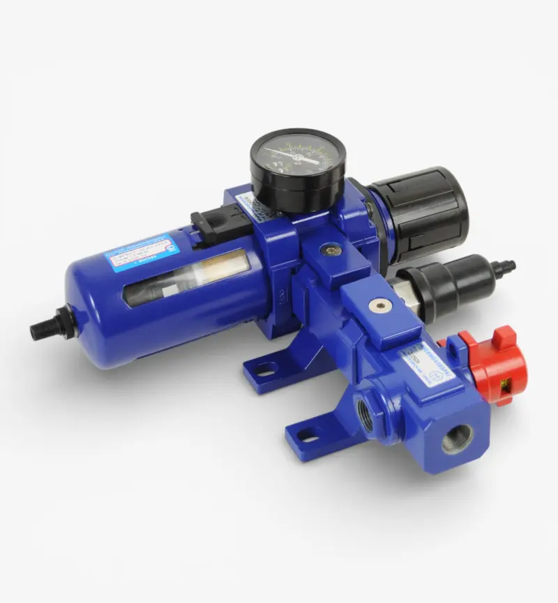

Назначение
Блок подготовки воздуха П-ФРК2-Р-10-АО предназначен для фильтрации сжатого воздуха и регулирования давления на выходе перед пневматическими потребителями. Конструкция рассчитана на подключение пневмолиний с резьбой G3/8" и оснащена автоматическим отводом конденсата.
Технические характеристики
Параметр Значение
Условный проход 10 мм
Номинальное давление 1 МПа
Минимальное рабочее давление 0,1 МПа
Диапазон настройки давления на выходе 0,05–0,85 МПа
Абсолютная тонкость фильтрации 25 мкм
Присоединение пневмолиний G3/8"
Отвод конденсата Автоматический
Масса 2,26 кг
Конструктивные и эксплуатационные особенности
  • Фильтрация сжатого воздуха с абсолютной тонкостью 25 мкм.
  • Регулирование давления на выходе в диапазоне от 0,05 до 0,85 МПа.
  • Автоматический отвод конденсата без необходимости ручного слива.
  • Работа при номинальном давлении до 1 МПа.
  • Подключение к пневматической магистрали через резьбовые соединения G3/8".
  • Условный проход 10 мм обеспечивает соответствие указанному типоразмеру пневмолиний.
