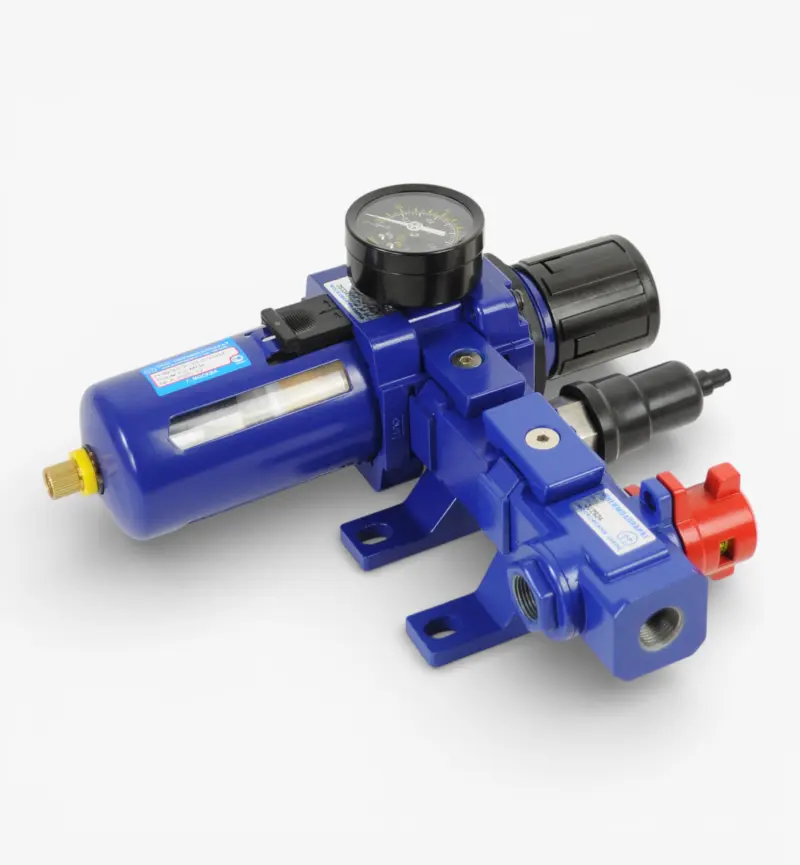

Блок подготовки воздуха П-ФРК2-Р-10-5
Обновлено 28.08.2026 1036143
Блок предназначен для очистки сжатого воздуха от механических примесей, настройки давления на выходе и отвода конденсата в пневматических системах. Фильтрация выполняется с абсолютной тонкостью 5 мкм.
Технические характеристики
Параметр Значение
Условный проход 10 мм
Номинальное давление 1 МПа
Минимальное рабочее давление 0,1 МПа
Присоединение пневмолиний G3/8"
Абсолютная тонкость фильтрации 5 мкм
Диапазон настройки давления на выходе 0,05–0,85 МПа
Отвод конденсата Полуавтоматический
Масса 2,16 кг
Конструктивные и эксплуатационные особенности
  • Фильтрующий элемент обеспечивает очистку сжатого воздуха от механических частиц размером от 5 мкм.
  • Регулятор позволяет настраивать давление на выходе в диапазоне от 0,05 до 0,85 МПа.
  • Полуавтоматический отвод конденсата используется для удаления накопившейся влаги из фильтра.
  • Подключение пневмолиний выполняется через резьбовые присоединения G3/8".
  • Рабочие параметры блока ограничены номинальным давлением 1 МПа и минимальным рабочим давлением 0,1 МПа.
