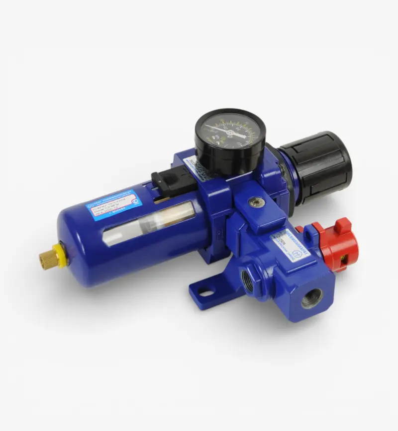

Блок подготовки воздуха П-ФРК2-10-5
Блок предназначен для очистки сжатого воздуха от механических примесей и регулирования давления на выходе пневматической линии. Конструкция оснащена фильтром с абсолютной тонкостью фильтрации 5 мкм и полуавтоматическим отводом конденсата.
Технические характеристики
Параметр Значение
Условный проход 10 мм
Номинальное давление 1 МПа
Минимальное рабочее давление 0,1 МПа
Диапазон настройки давления на выходе 0,05–0,85 МПа
Абсолютная тонкость фильтрации 5 мкм
Присоединение пневмолиний G3/8"
Отвод конденсата Полуавтоматический
Масса 1,64 кг
Конструктивные и эксплуатационные особенности
  • Фильтрация сжатого воздуха осуществляется через фильтрующий элемент с абсолютной тонкостью 5 мкм.
  • Рабочее давление на выходе регулируется в диапазоне от 0,05 до 0,85 МПа.
  • Полуавтоматический отвод конденсата предназначен для удаления накопившейся влаги при снижении давления в системе.
  • Подключение пневмолиний выполняется через резьбовые присоединения G3/8".
  • Эксплуатация блока допускается при номинальном давлении до 1 МПа и минимальном рабочем давлении 0,1 МПа.
