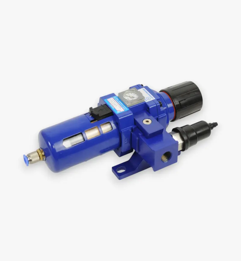

Назначение
Блок подготовки воздуха П-ФРКВ-Р-10 используется для удаления механических загрязнений и конденсата из потока сжатого воздуха, а также для настройки давления на выходе пневматической линии.
Технические характеристики
Параметр Значение
Условный проход10 мм
Номинальное давление1 МПа
Минимальное рабочее давление0,1 МПа
Диапазон настройки давления на выходе0,05–0,85 МПа
Абсолютная тонкость фильтрации25 мкм
Присоединение пневмолинийG3/8"
Отвод конденсатаПолуавтоматический
Масса1,73 кг
Конструктивные и эксплуатационные особенности
  • Совмещает функции фильтрации сжатого воздуха и регулирования давления на выходе.
  • Фильтрующий элемент с абсолютной тонкостью фильтрации 25 мкм предназначен для удаления механических частиц из воздушного потока.
  • Давление на выходе настраивается в диапазоне от 0,05 до 0,85 МПа.
  • Полуавтоматический отвод конденсата обеспечивает удаление накопившейся влаги при обслуживании системы.
  • Резьбовое присоединение G3/8" предназначено для подключения пневматических линий соответствующего типоразмера.
  • Номинальное давление блока составляет 1 МПа; минимальное рабочее давление — 0,1 МПа.
