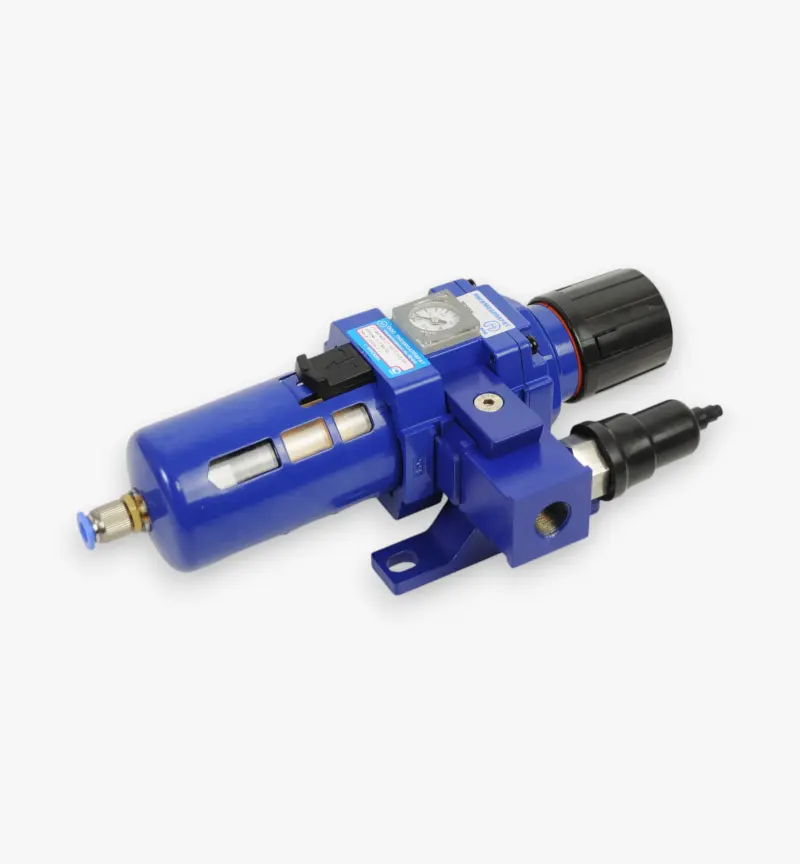

Назначение
Блок подготовки воздуха П-ФРКВ-Р-10-5 предназначен для очистки сжатого воздуха от механических примесей и регулирования давления на выходе перед подачей в пневматическое оборудование. Фильтрация выполняется с абсолютной тонкостью 5 мкм.
Технические характеристики
Параметр Значение
Условный проход10 мм
Номинальное давление1 МПа
Минимальное рабочее давление0,1 МПа
Диапазон настройки давления на выходе0,05–0,85 МПа
Абсолютная тонкость фильтрации5 мкм
Присоединение пневмолинийG3/8"
Отвод конденсатаПолуавтоматический
Масса1,73 кг
Конструктивные и эксплуатационные особенности
  • Фильтрующий элемент обеспечивает удаление механических частиц размером от 5 мкм.
  • Регулятор поддерживает давление на выходе в диапазоне от 0,05 до 0,85 МПа.
  • Полуавтоматический отвод конденсата предназначен для удаления накопившейся влаги из фильтра.
  • Подключение пневмолиний выполняется через резьбовые присоединения G3/8".
  • Устройство применяется в пневматических системах с рабочим давлением не ниже 0,1 МПа и номинальным давлением до 1 МПа.
