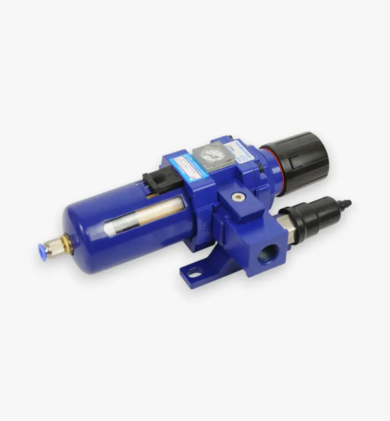

Назначение
Блок подготовки воздуха П-ФРКВ-Р-16-5 предназначен для фильтрации сжатого воздуха и регулирования давления на выходе пневматической линии. Фильтрация удаляет механические примеси с абсолютной тонкостью 5 мкм, а встроенный регулятор обеспечивает настройку выходного давления в заданном диапазоне.
Технические характеристики
Параметр Значение
Условный проход 16 мм
Номинальное давление 1 МПа
Минимальное рабочее давление 0,1 МПа
Диапазон настройки давления на выходе 0,05–0,85 МПа
Абсолютная тонкость фильтрации 5 мкм
Присоединение пневмолиний G1/2"
Отвод конденсата Полуавтоматический
Масса 1,71 кг
Конструктивные и эксплуатационные особенности
  • Комбинированное исполнение: фильтр и регулятор давления объединены в одном блоке.
  • Фильтрующий элемент обеспечивает удаление механических частиц размером от 5 мкм.
  • Давление на выходе настраивается в диапазоне от 0,05 до 0,85 МПа.
  • Удаление накопившегося конденсата выполняется через полуавтоматический отвод.
  • Подключение пневмолиний осуществляется через резьбовые присоединения G1/2".
  • Изделие предназначено для работы в пневматических системах с номинальным давлением до 1 МПа.
