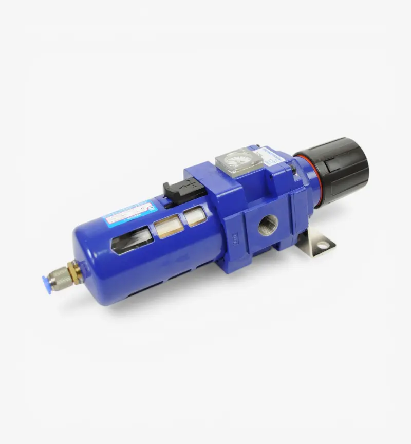

Назначение
Блок подготовки воздуха П-ФРКВ-16 предназначен для очистки сжатого воздуха от механических частиц и регулирования давления на выходе перед подачей в пневматическое оборудование. Фильтрация выполняется с абсолютной тонкостью 25 мкм.
Технические характеристики
Параметр Значение
Условный проход 16 мм
Номинальное давление 1 МПа
Минимальное рабочее давление 0,1 МПа
Диапазон настройки давления на выходе 0,05–0,85 МПа
Абсолютная тонкость фильтрации 25 мкм
Присоединение пневмолиний G1/2"
Отвод конденсата Полуавтоматический
Масса 1,26 кг
Конструктивные и эксплуатационные особенности
  • Фильтрующий элемент задерживает механические загрязнения размером от 25 мкм.
  • Регулирование выходного давления выполняется в диапазоне от 0,05 до 0,85 МПа.
  • Полуавтоматический отвод конденсата предназначен для удаления накопившейся влаги из фильтра.
  • Подключение к пневматической магистрали осуществляется через резьбовые присоединения G1/2".
  • Устройство допускает эксплуатацию при номинальном давлении до 1 МПа.
