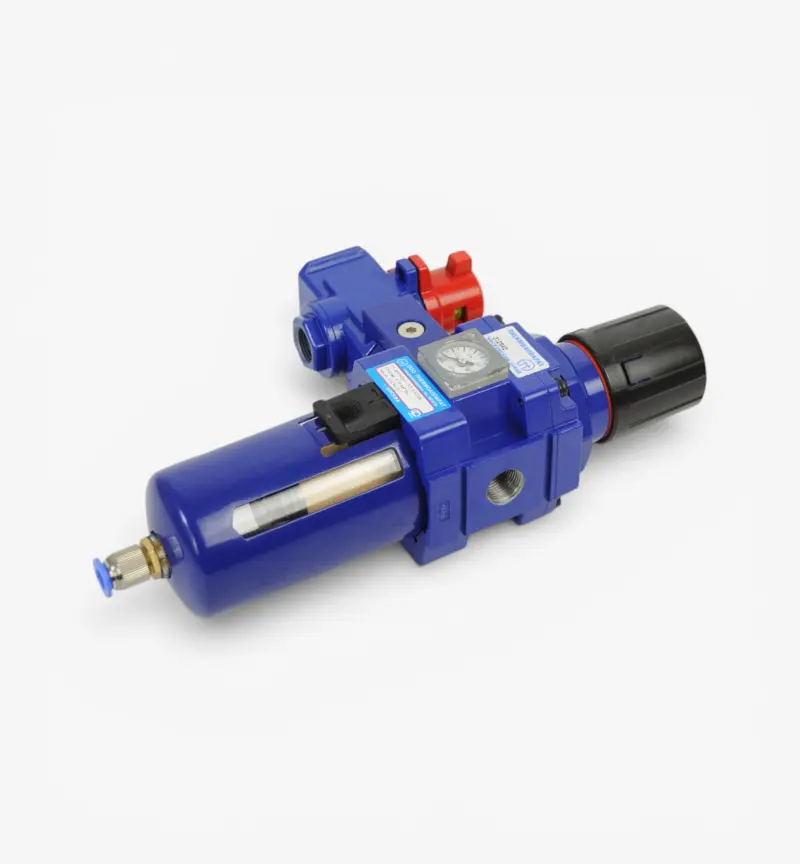

Назначение
Блок подготовки воздуха П-ФРКВ1-10 предназначен для фильтрации сжатого воздуха и регулирования давления в пневматической системе. Фильтрация выполняется с абсолютной тонкостью 25 мкм, отвод конденсата — полуавтоматический.
Технические характеристики
Параметр Значение
Условный проход 10 мм
Номинальное давление 1 МПа
Минимальное рабочее давление 0,1 МПа
Диапазон настройки давления на выходе 0,05–0,85 МПа
Абсолютная тонкость фильтрации 25 мкм
Присоединение пневмолиний G3/8"
Отвод конденсата Полуавтоматический
Масса 1,72 кг
Конструктивные и эксплуатационные особенности
  • Комбинированная конструкция объединяет функции фильтрации сжатого воздуха и регулирования давления.
  • Регулирование давления на выходе выполняется в диапазоне от 0,05 до 0,85 МПа.
  • Фильтрующий элемент обеспечивает абсолютную тонкость фильтрации 25 мкм.
  • Полуавтоматический отвод конденсата предназначен для удаления накопившейся влаги из фильтра.
  • Подключение к пневмолиниям выполняется через резьбовые присоединения G3/8".
  • Номинальное давление блока составляет 1 МПа, минимальное рабочее давление — 0,1 МПа.
