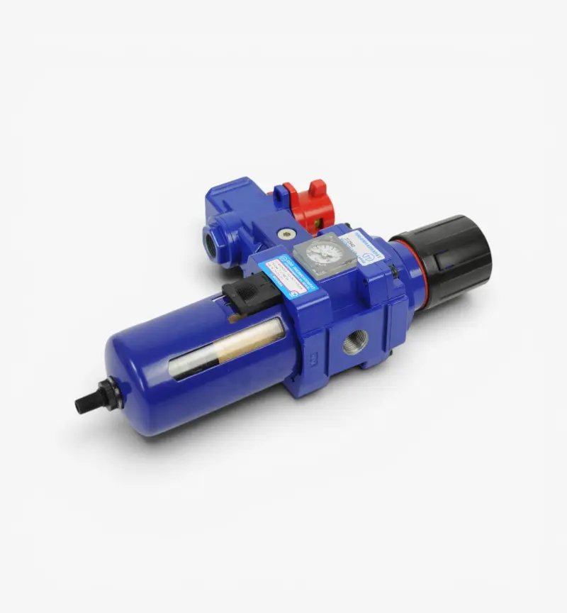

Назначение
Блок подготовки воздуха П-ФРКВ1-10-АО используется для очистки сжатого воздуха от механических загрязнений, настройки давления на выходе и автоматического удаления конденсата перед подачей воздуха к пневматическому оборудованию.
Технические характеристики
Параметр Значение
Условный проход 10 мм
Номинальное давление 1 МПа
Минимальное рабочее давление 0,1 МПа
Диапазон настройки давления на выходе 0,05–0,85 МПа
Абсолютная тонкость фильтрации 25 мкм
Присоединение пневмолиний G3/8"
Отвод конденсата Автоматический
Масса 1,82 кг
Конструктивные и эксплуатационные особенности
  • Фильтрация сжатого воздуха осуществляется с абсолютной тонкостью 25 мкм.
  • Регулирование давления на выходе выполняется в диапазоне от 0,05 до 0,85 МПа.
  • Конструкция оснащена автоматическим отводом конденсата.
  • Подключение пневмолиний выполняется через резьбовые присоединения G3/8".
  • Блок рассчитан на номинальное давление 1 МПа и минимальное рабочее давление 0,1 МПа.
