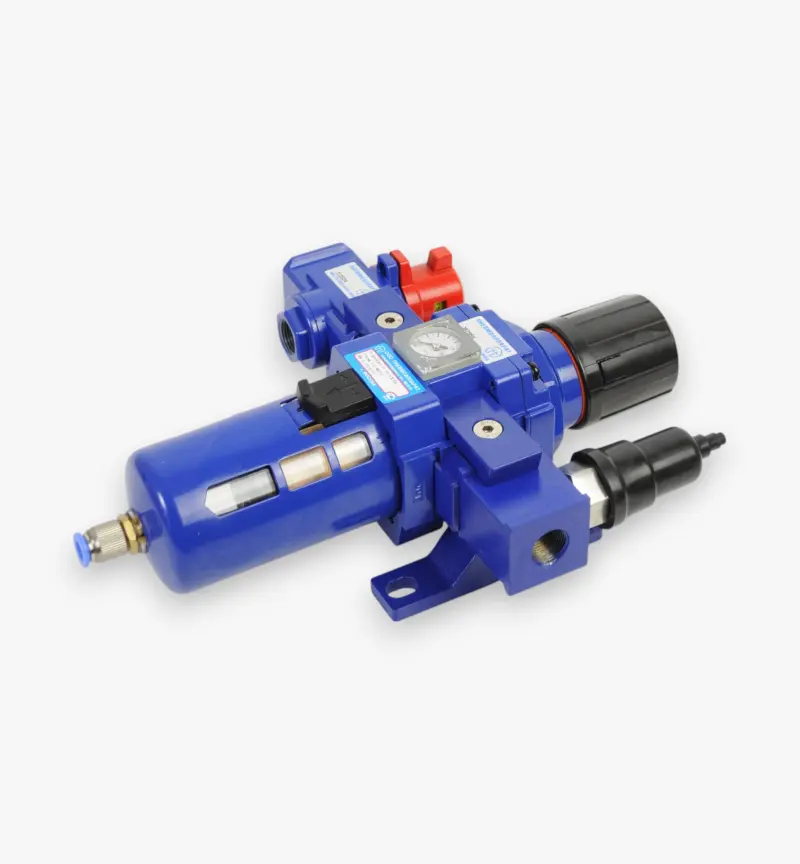

Назначение
Блок подготовки сжатого воздуха П-ФРКВ1-Р-10 предназначен для удаления механических примесей и конденсата из пневмолинии, а также для регулирования давления воздуха на выходе. Изделие применяется в составе пневматических систем с присоединением пневмолиний G3/8".
Технические характеристики
Параметр Значение
Условный проход10 мм
Номинальное давление1 МПа
Минимальное рабочее давление0,1 МПа
Диапазон настройки давления на выходе0,05–0,85 МПа
Абсолютная тонкость фильтрации25 мкм
Присоединение пневмолинийG3/8"
Отвод конденсатаПолуавтоматический
Масса2,24 кг
Конструктивные и эксплуатационные особенности
  • Фильтрация сжатого воздуха с абсолютной тонкостью 25 мкм.
  • Регулирование давления на выходе в диапазоне от 0,05 до 0,85 МПа.
  • Полуавтоматический отвод конденсата для удаления накопившейся влаги из фильтра.
  • Подключение пневмолиний через резьбовые присоединения G3/8".
  • Эксплуатация при номинальном давлении до 1 МПа и минимальном рабочем давлении 0,1 МПа.
