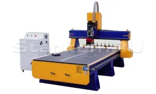

Фрезерный станок с ЧПУ и автоматической линейной сменой инструмента LTT-1325Z
PRO
Станкофф.RU
15.01.2026
Казань (Россия)
