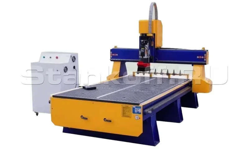

Фрезерный станок с ЧПУ и автоматической линейной сменой инструмента LTT-1325Z
Данные станки широко используются в деревообрабатывающей промышленности, мебельном производстве, для обработки деталей при строительстве и декорировании. Станок используется для обработки дерева, алюминия и других схожих материалов.

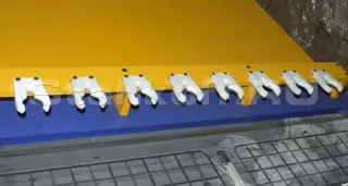

  • Автоматическая система смены инструмента на 8 патронов

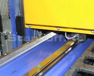

  • Плоские призматические направляющие (PMI)
  • Косозубые шестерни и рейки на перемещение по осям X и Y

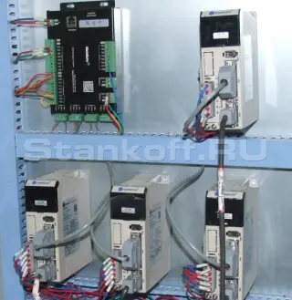

  • Система управления Richauto B57E DSP
  • Инвертор KR

  • Встроенные в станину приспособления для крепления патронов и удобной смены инструмента

Смена инструмента Линейная, 8 патронов
Движение по X,Y Профилированная плоская направляющая (PMI) и зубчатая рейка
Движение по Z Профилированная плоская направляющая и ШВП
Типдвигателей приводов шаговые приводы

Rishavto B57E DSP
