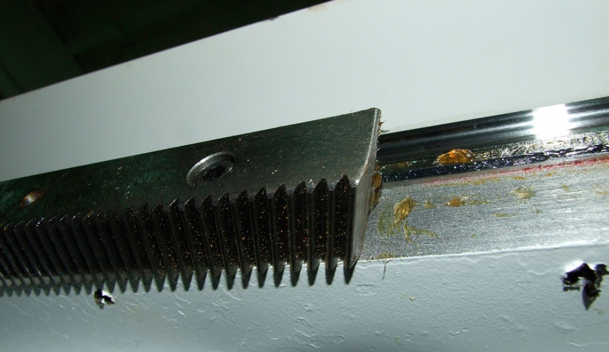

  • Косозубые шестерни и рейки на перемещение по осям X и Y

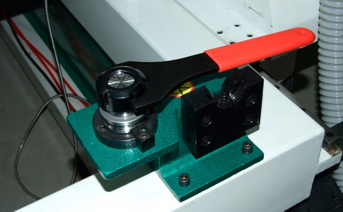

  • Встроенные в станину приспособления для крепления патронов и удобной смены инструмента

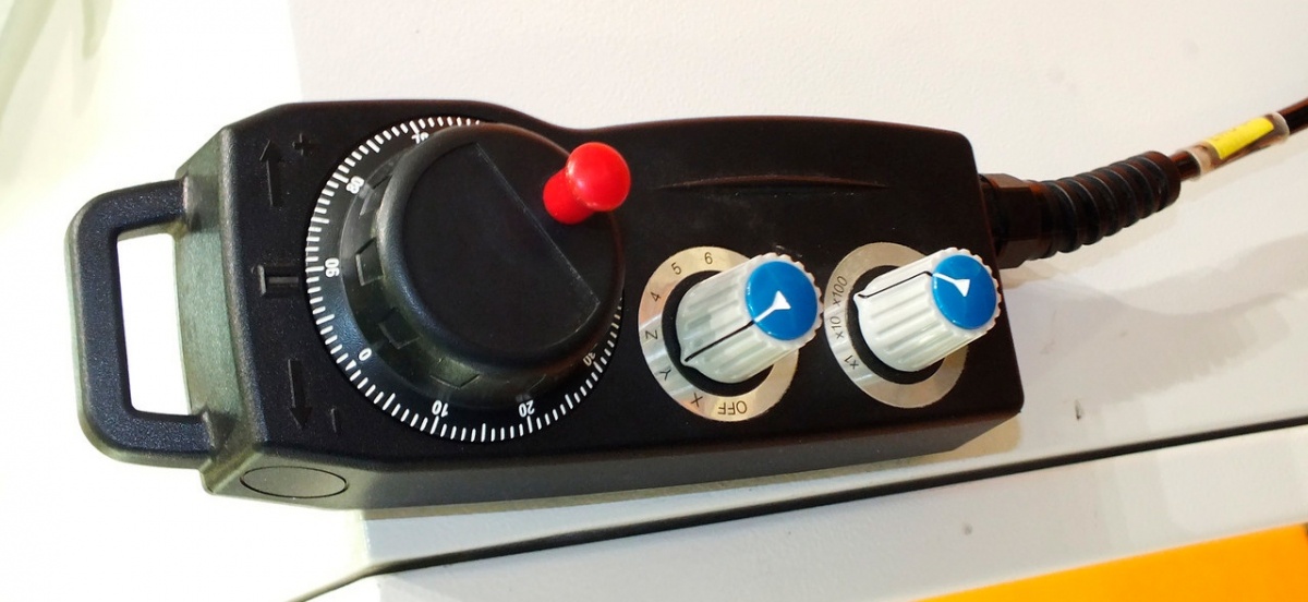

DSP- пульт
DSP- пульт упрощающий настройку и управление в режиме наладки
