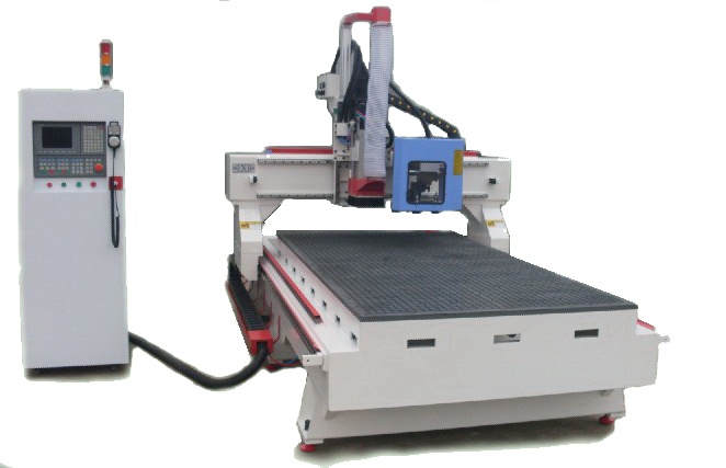

Фрезерный станок с ЧПУ с вакуумным столом и револьверной сменой инструмента
Данные фрезерные станки с ЧПУ широко используются в деревообрабатывающей промышленности, мебельном производстве, для обработки деталей при строительстве и декорировании. Станок используется для обработки дерева, камня, стекла, меди, алюминия и других схожих материалов.
Отличительные особенности
  • Жёсткая конструкция станины из высококачественной стали обеспечивает длительный срок эксплуатации и стабильную работу оборудования.
  • Мощный двигатель. Перемещение суппорта осуществляется в 3-х плоскостях (x,y,z). Качественные направляющие обеспечивают плавность хода суппорта и увеличивают срок эксплуатации.
  • На станке установлены точные и надежные шестеренки и трансмиссия. Возможна гравировка символов размером от 1 мм.
  • Станок оборудован вакуумным столом для лучшей фиксации заготовки. Система вакуумной фиксации заготовок позволяет осуществлять быструю смену изделий и обеспечивает надежный прижим детали при обработке.
  • Револьверная смена инструмента позволяет существенно сократить технологическое время обработки и снизить влияние человеческого фактора и соответственно повысить производительность оборудования.
Технические характеристики фрезерного станка с ЧПУ LTT-M1325C (BL-M1325С)
Рабочая поверхность, мм 1300х2500
Частота вращения, мм 0-24000
Перемещение по оси Z, мм 300
Точность позиционирования, мм +0.05
Погрешность, мм +0.025
Рабочая поверхность, мм 1440х3040
Мощность шпинделя HSD (Италия), кВт 9
Рабочее напряжение сети 380V/50Hz
Максимальная скорость перемещения, м/мин 60
Максимальная скорость фрезерования, м/мин. 25
Система управления SINTEC
Программы управления HPGL、G
Смена инструмента Автоматическая
Количество сменных патронов 6
Тип сменных патронов ISO30-ER32
Масса, кг 2600
