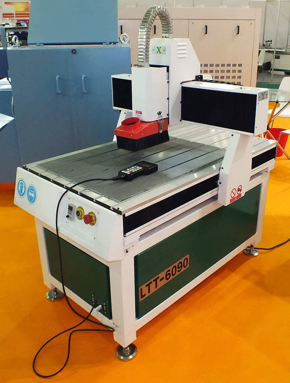

Фрезерные станки с ЧПУ предназначены для высококачественного фрезерования и гравирования поверхностей деталей и заготовок по плоскости (программное обеспечение 2D) и в 3-х мерном пространстве (3D фрезерование).
Виды обрабатываемых материалов
Древесина мягких и твердых пород, композитные материалы (ДСП, ДВП, МДФ), любые полистиролы (в том числе ПВХ и полистиролы с поликарбонатом), модельный пластик.
Отличительные особенности
  • Плоские призматические направляющие (HiWin) по оси X, и ШВП по осям Y и Z (Тайвань).

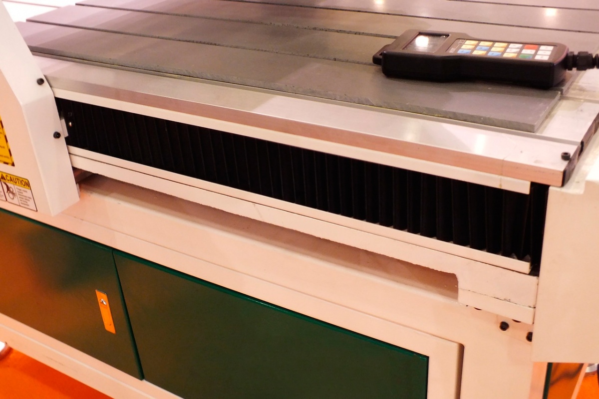

  • Пылезащита всех направляющих (гармошка)

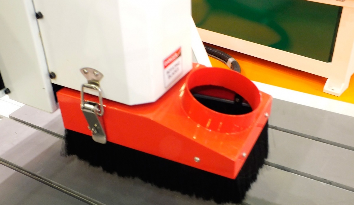

  • Легкосъёмный кожух пылеотсоса

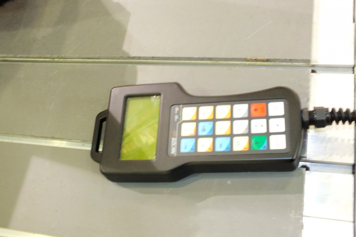

  • DSP- пульт, упрощающий наладку и управление

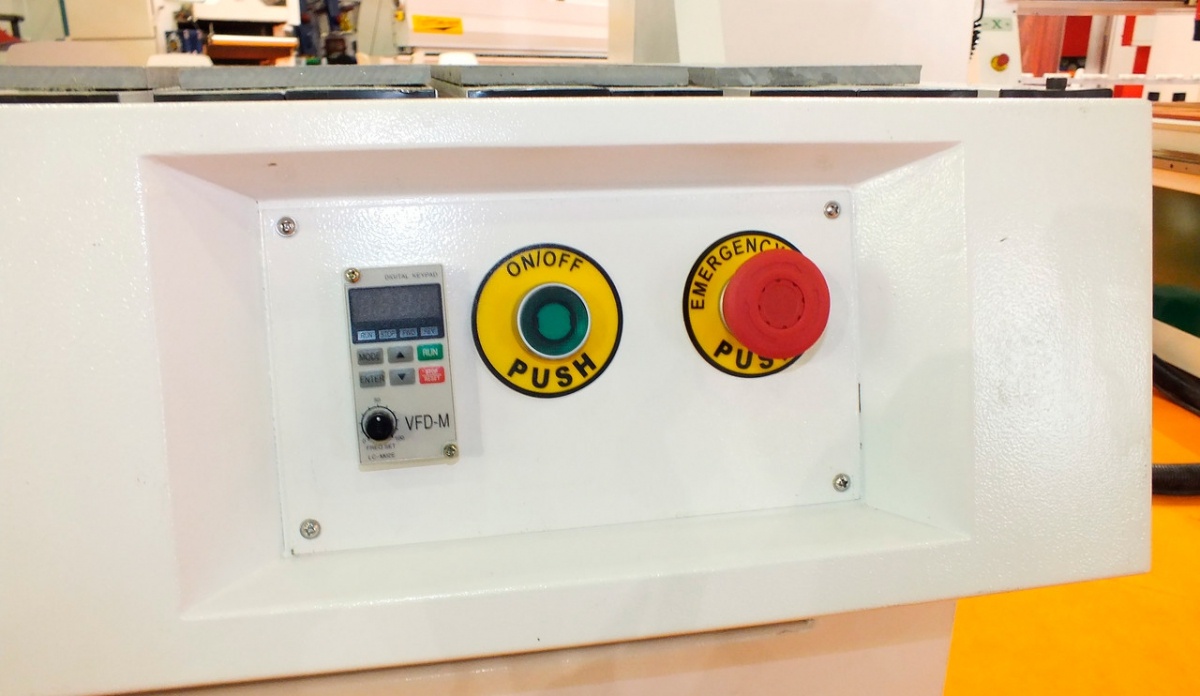

  • Инвертер Delta (Тайвань) с выносной панелью управления на корпусе станка
  • Встроенный контроллер управления (PLC, возможность работы без внешнего блока компьютера)

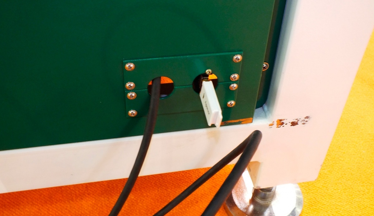

  • USB – порт для ввода исполняемых файлов на корпусе станка

  • DSP-пульт.

Технические характеристики фрезерного станка с ЧПУ LTT-P6090
Наименование Значения
Рабочая поверхность (X Y Z), мм 600×900х120
Размер стола, мм 780х1320
Точность позиционирования, мм +0.03
Посадочный диаметр инструмента, мм 6, 8
Частота вращения шпинделя, об/мин. 0-24000
Мощность шпинделя, кВт 1,5
Тип патрона ER16
Максимальная скорость перемещения, м/мин 18
Максимальная скорость фрезерования, м/мин 12
Операционная система DSP Mach3
Внутренняя память 128 Mб (U Disk)
Поддерживаемое программное обеспечение Type3, Ucancam, Artcam
Рабочее напряжение, В 220
Командные коды HPGL?G
Габаритные размеры, мм 1780х1180х1670
Масса, кг 250
