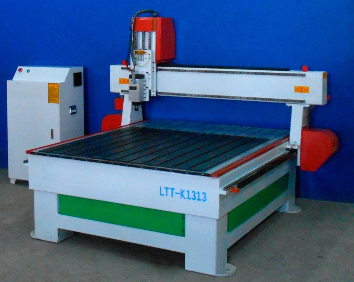

Фрезерный станок с ЧПУ LTT-K1313
Станок для высококачественного фрезерования и гравирования поверхностей деталей и заготовок по плоскости
Фрезерные станки с ЧПУ предназначены для высококачественного фрезерования и гравирования поверхностей деталей и заготовок по плоскости (программное обеспечение 2D) и в 3-х мерном пространстве (3D фрезерование).
Виды обрабатываемых материалов
Древесина мягких и твердых пород, композитные материалы (ДСП, ДВП, МДФ), «Alucobond», «Dibond», любые полистиролы ( в том числе ПВХ и полистиролы с поликарбонатом), гетинакс, искусственный камень, акриловое стекло и оргстекло, модельный пластик.
Мебельное производство
― Простые и сложные фасады( в том числе с художественной резьбой), накладки на мебель, элементы эксклюзивной мебели со сложной резьбой. Криволинейный раскрой ДСП, ДВП, МДФ в том числе ламинированных.

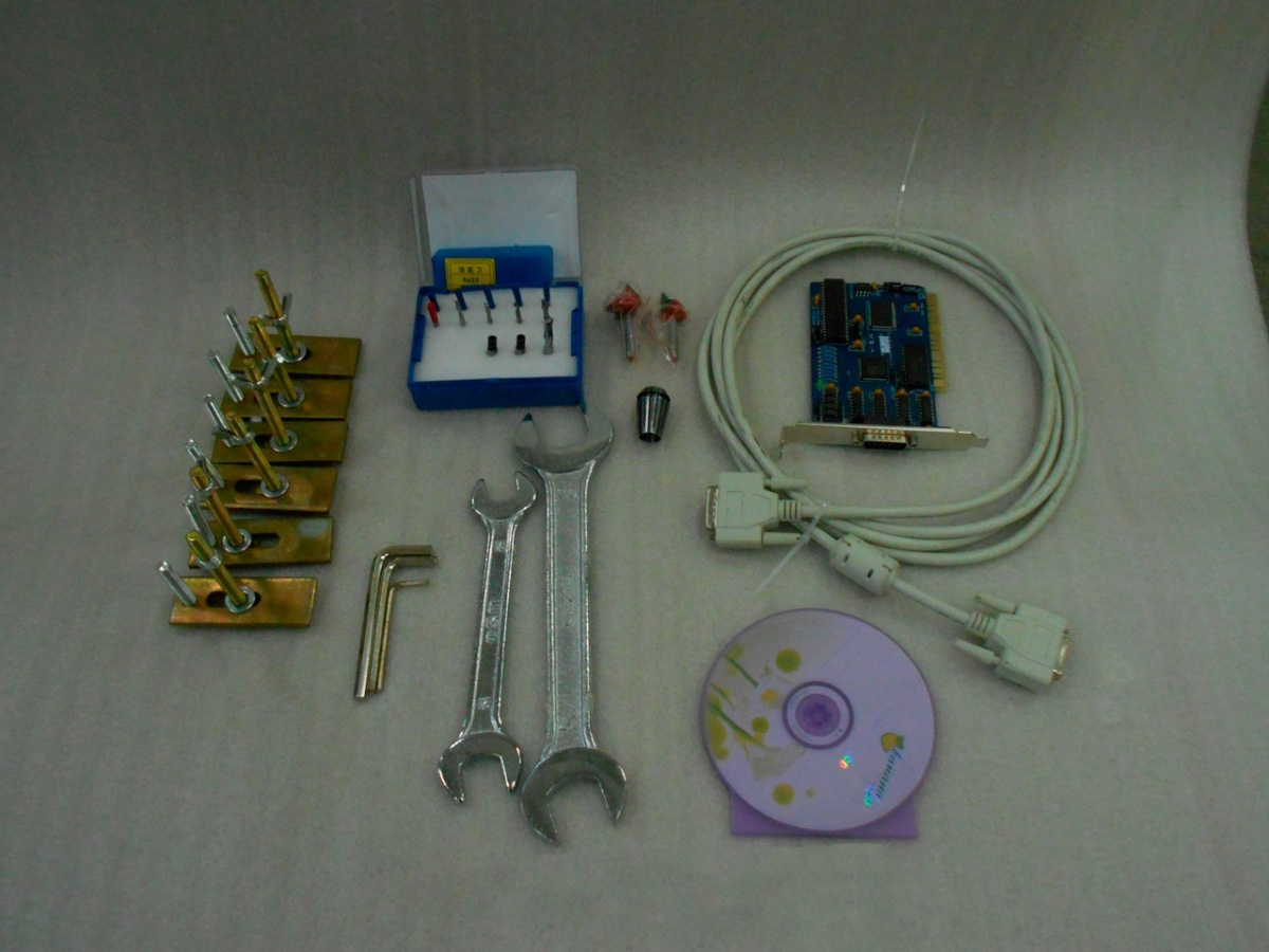

Станок поставляется с инструментом, программным обеспечением, приспособлениями для крепления заготовок и набором фрез.

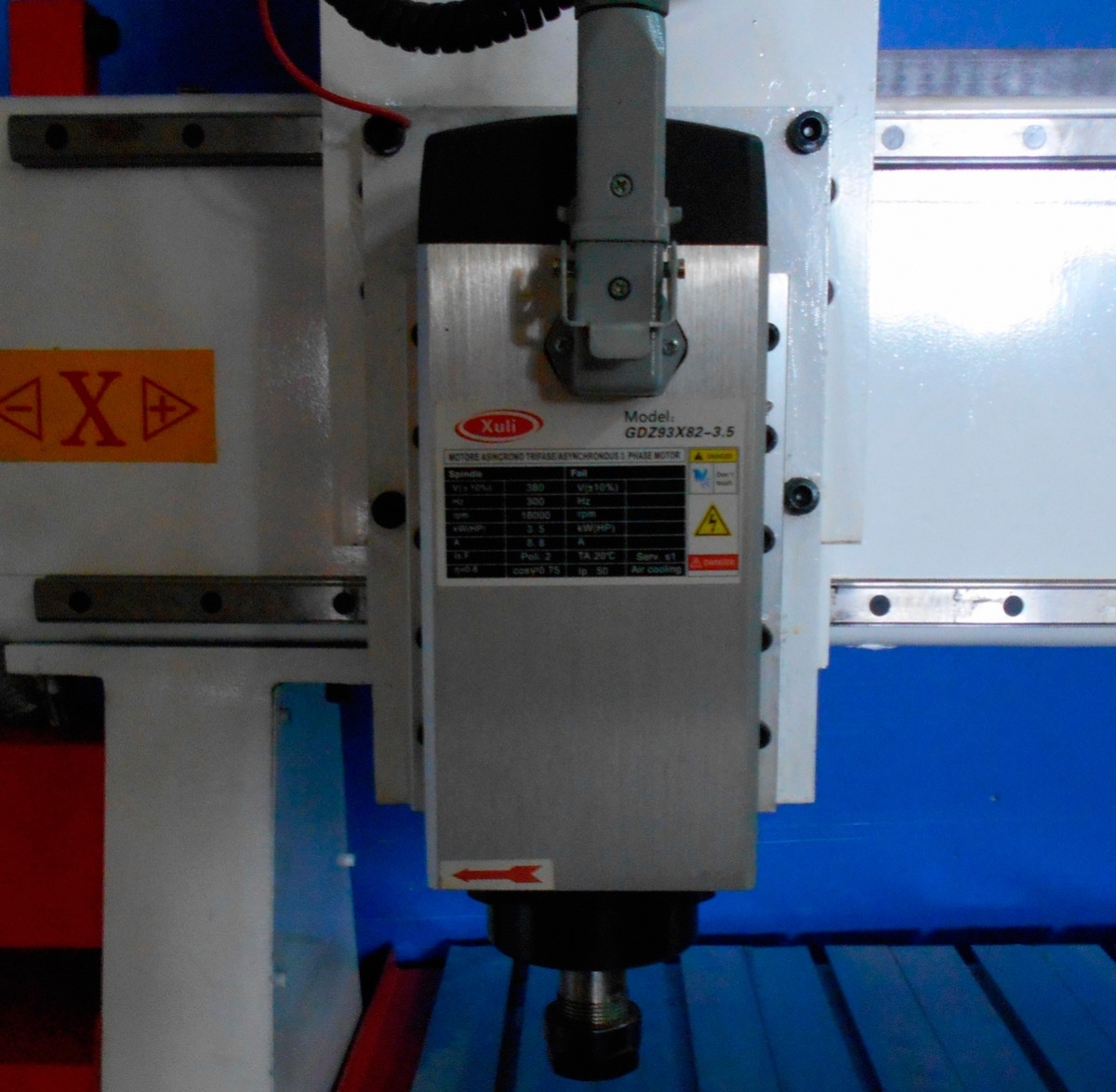

Скорость вращения шпинделя, об/мин |
0-18000 |

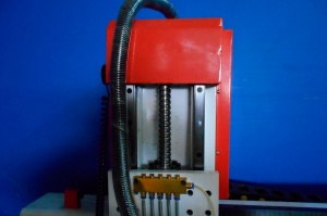

Максимальный ход шпинделя по вертикали, мм |
200 |

Мощность шпинделя, кВт |
3,5 |
