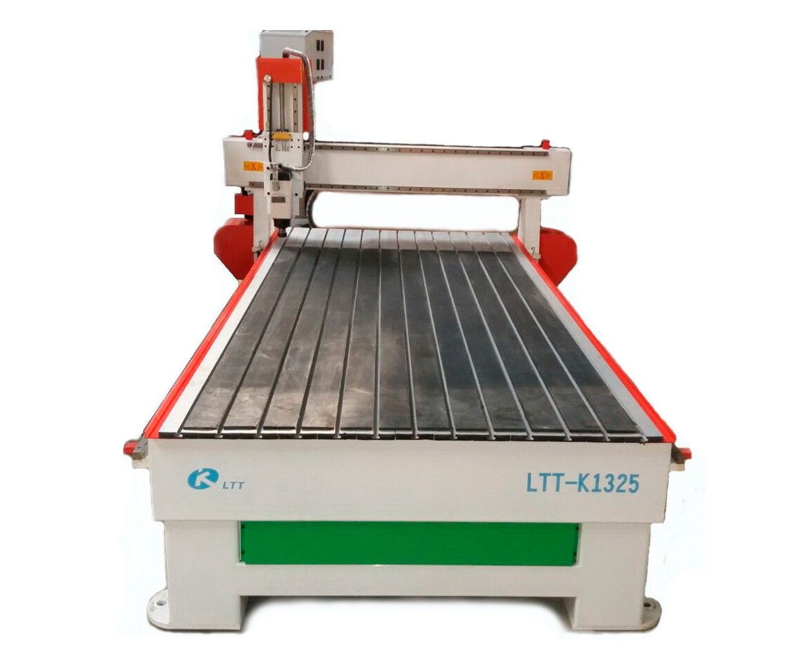

Фрезерный станок с ЧПУ LTT-K1325
Фрезерный станок LTT-К1325 представляет собой сложный механизм, рассчитанный на использование на крупных предприятиях для промышленной обработки деталей и заготовок из древесины различных пород, а также легких металлов. Руководство процессами фрезерования и гравировки осуществляется при помощи системы числового программного управления, которая осуществляет взаимосвязь всех узлов и механизмов станка с программным обеспечением на персональном компьютере оператора, контролирующего работу станка.

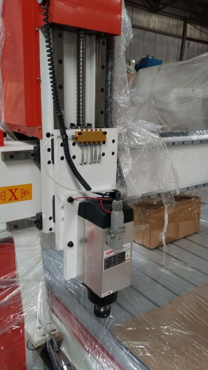

Фрезерный шпиндель 4,5 кВт станка имеет воздушное охлаждение и способен вращаться со скоростью до 18000 об/мин. Шпиндель оснащен защитным кожухом с отверстием для стружкоудаления.
Рабочий стол с механическими струбцинами обеспечивает надежное крепление заготовок.

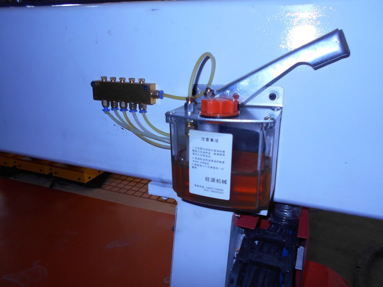

Система смазки. Элементы, нуждающиеся в смазке, подключены к централизованной системе, в автоматическом режиме осуществляющей поставку смазочной жидкости к оборудованию.
Прецизионные направляющие.
Стабильность и равномерность перемещения суппорта в течение всего срока эксплуатации оборудования обеспечивают направляющие повышенной жесткости.

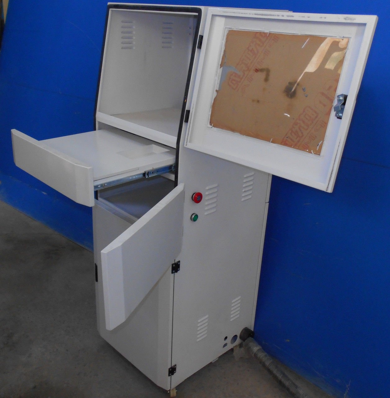

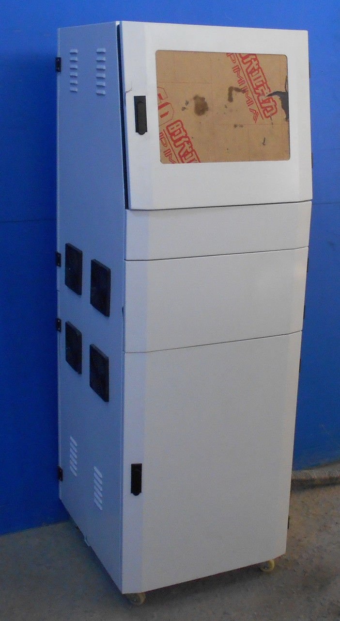

Отдельно стоящий шкаф для управления работой станка.
Управление работой станка производится посредством панели управления с жидкокристаллическим экраном, размещенной на специально оборудованном шкафу.
Шкаф управления имеет специальные ниши для удобства размещения компьютера и документации.

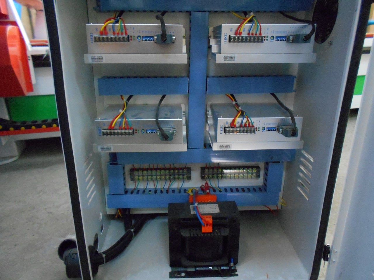

Драйверы компании «YAKO».
Для управления функционированием узлов и механизмов система ЧПУ укомплектована надежными драйверами японской компании «YAKO».

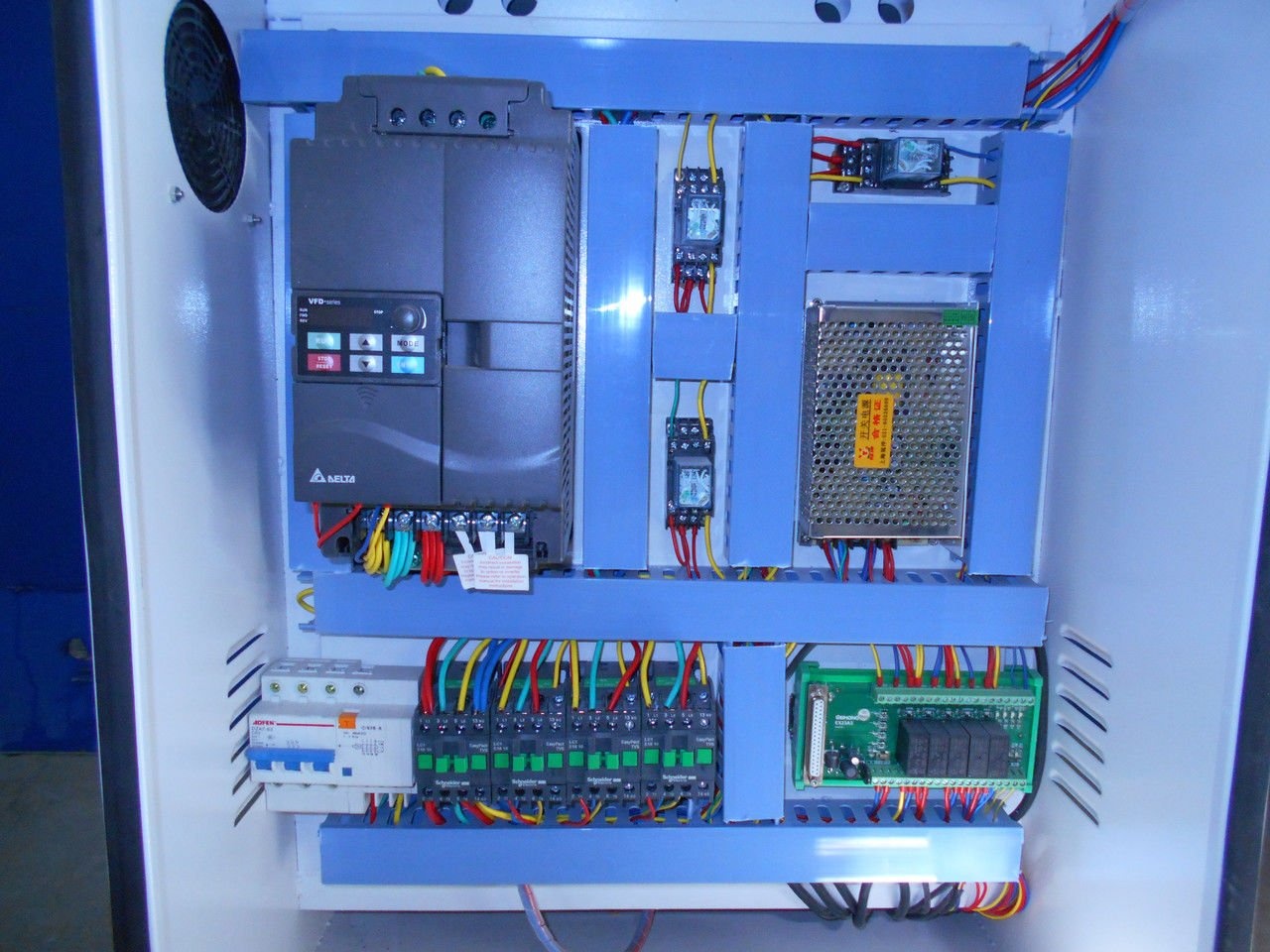

Электрокомпоненты и инвертор.
Надежность функционирования узлов и механизмов обеспечивают высококачественные электрокомпоненты, произведенные в Германии («Siemens»), а также инвертор компании «DELTA».

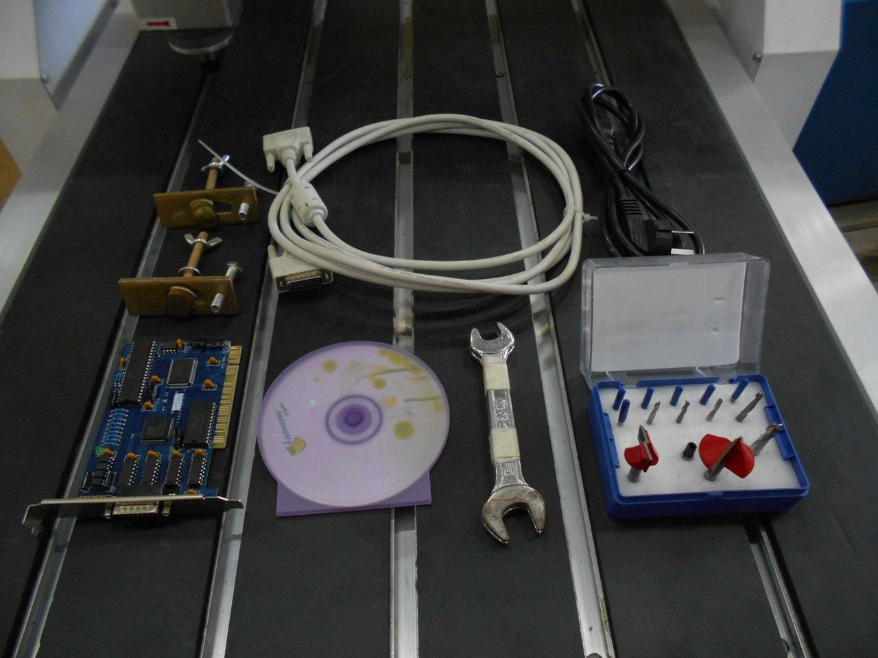

В базовый комплект поставки входят следующие элементы:
  • кабели для подключения оборудования;
  • набор фрез и цанга переходного типа;
  • резиновый уплотнитель для рабочего стола;
  • ключи для настройки и технического обслуживания;
  • механические струбцины;
  • компакт-диски с программным обеспечение.

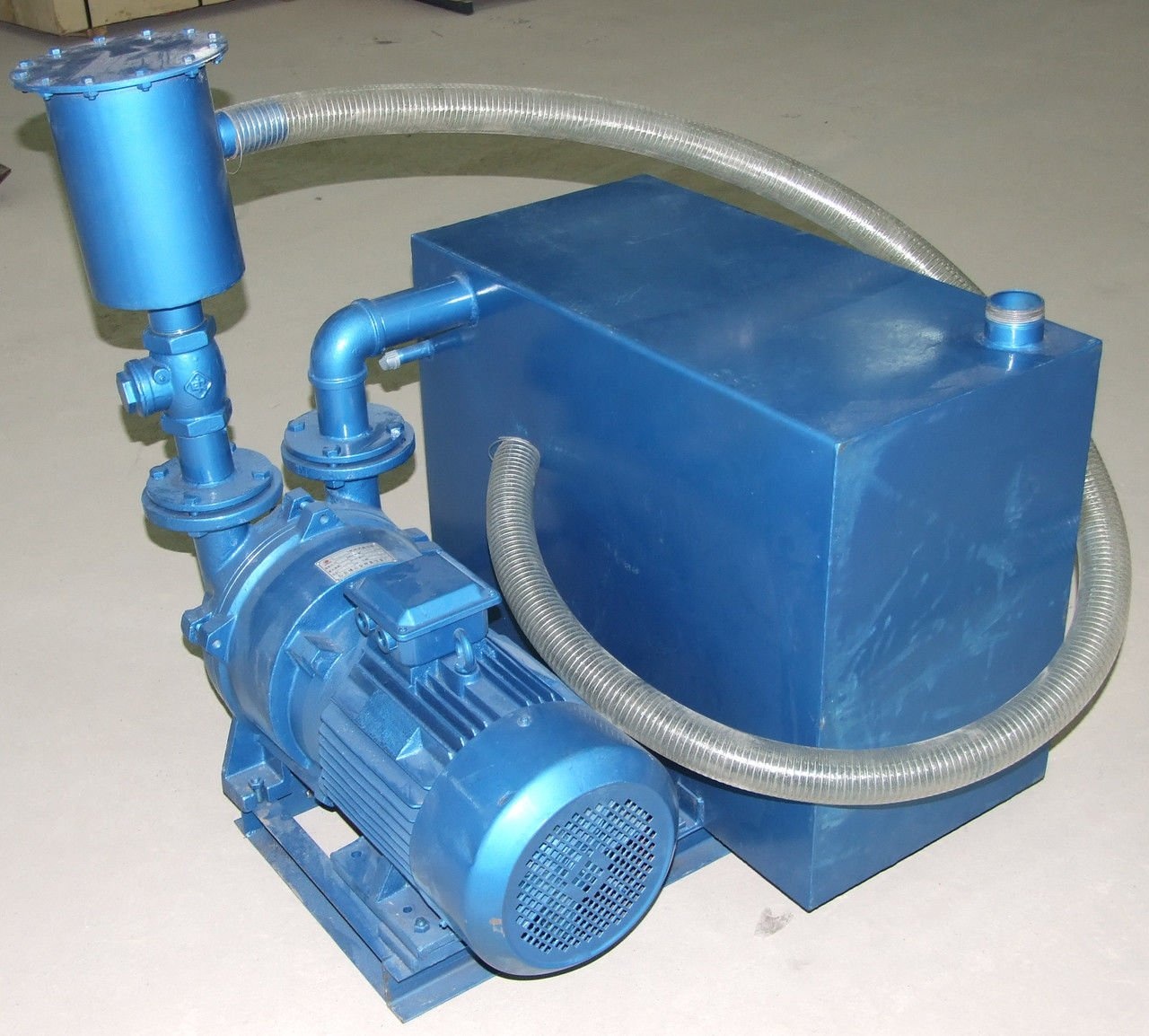

Вакуумный, механическое крепление
