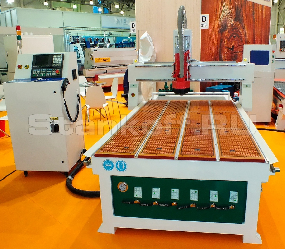

Фрезерный станок с ЧПУ LTT-P1325Z
Данные фрезерные станки с ЧПУ широко используются в деревообрабатывающей промышленности, мебельном производстве, для обработки деталей при строительстве и декорировании. Станок используется для обработки дерева, алюминия и других схожих материалов.
Отличительные особенности
- Мощный двигатель 9 кВт.

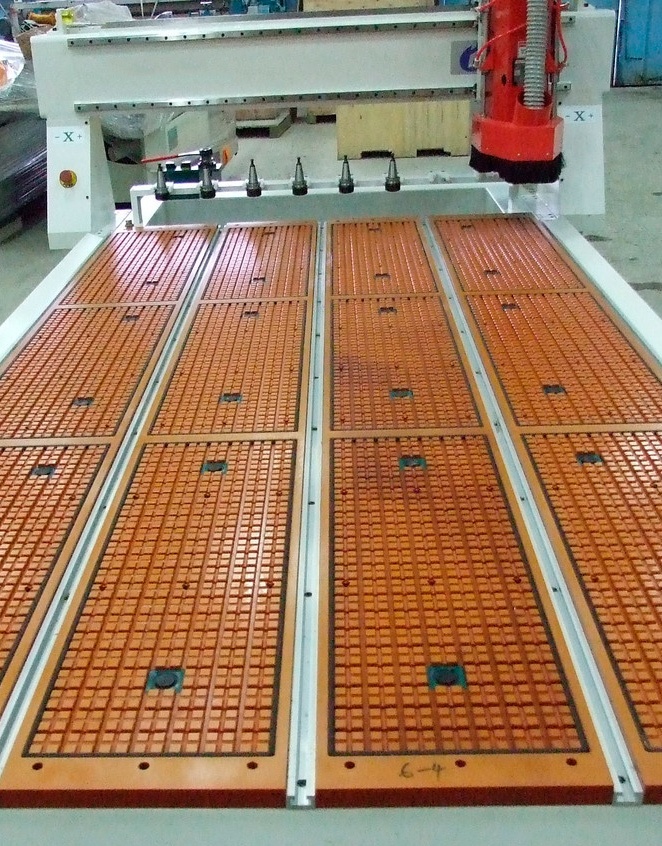

- Автоматическая система смены инструмента на 8 патронов.
- Редукторы SHIMPO-Nidec (Япония) с прямым подключением на перемещение по всем осям.
- Плоские призматические направляющие (HiWin).

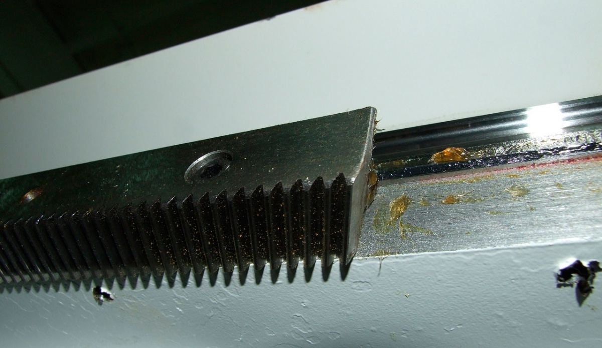

- Косозубые шестерни и рейки на перемещение по осям X и Y

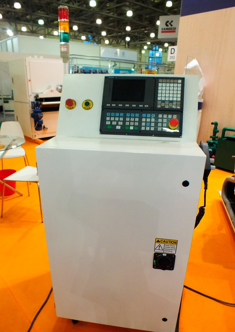

- Система управления SINTEC

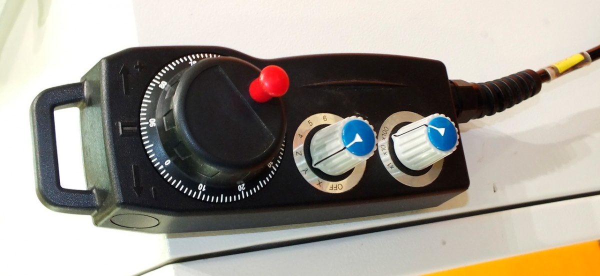

- DSP-пульт WIEHONG.(Тайвань)
- Инвертор DELTA (Тайвань)

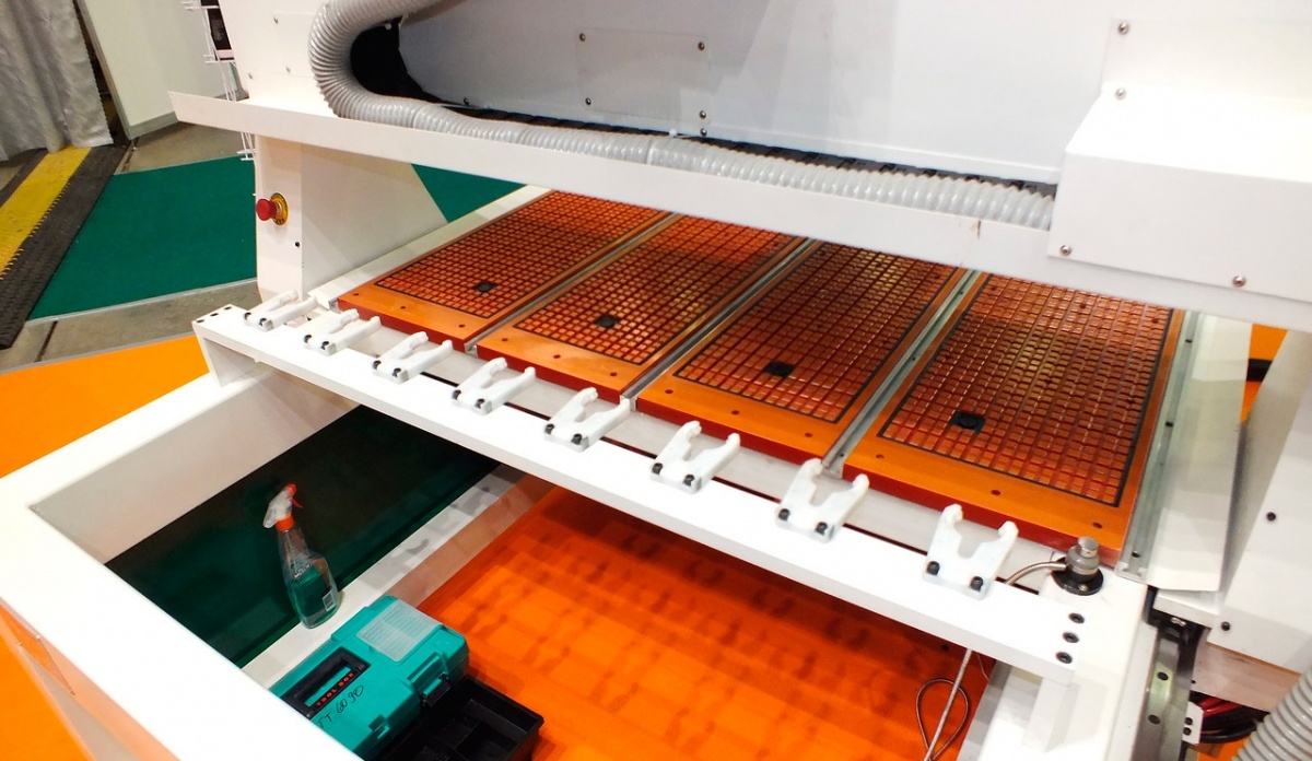

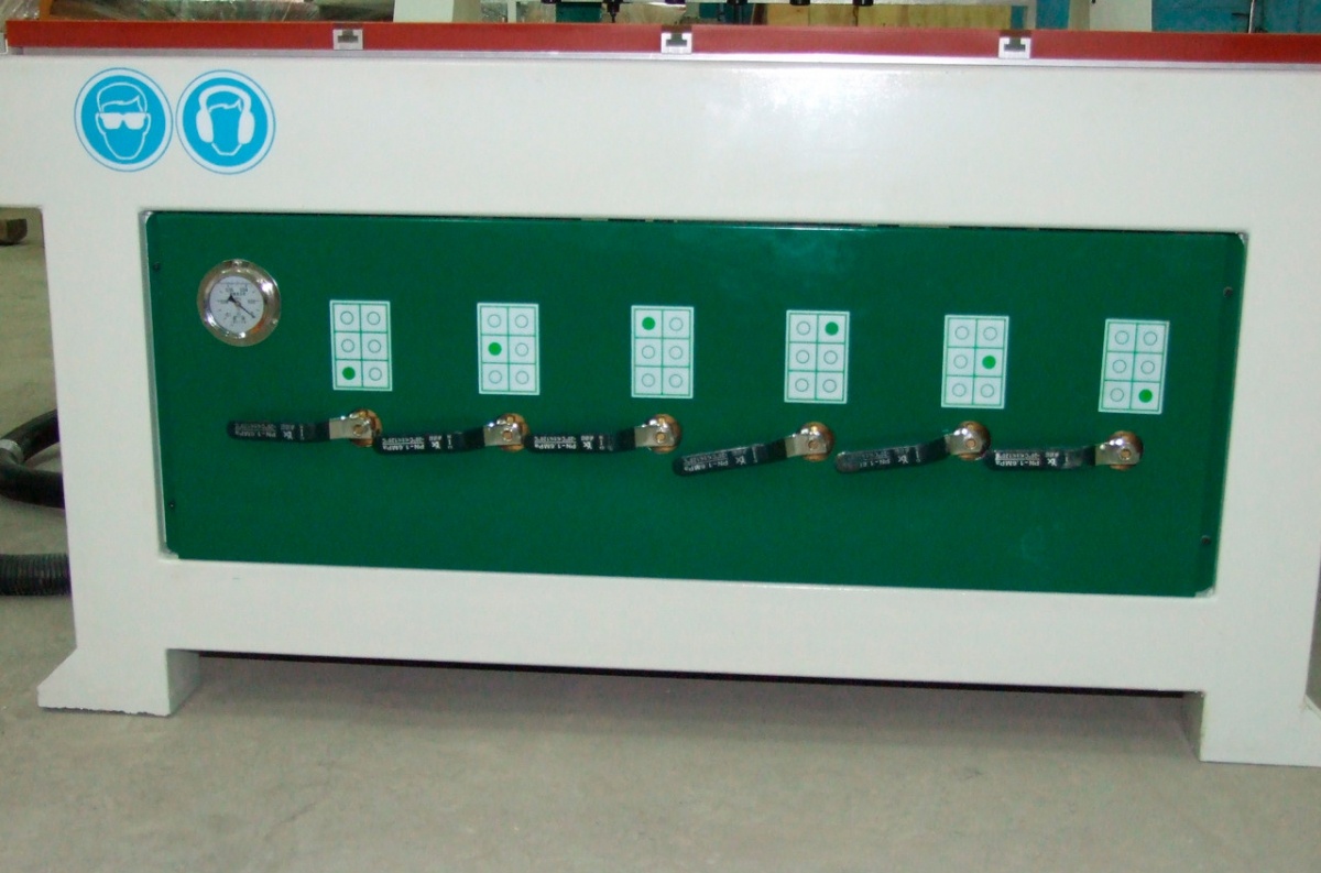

- Комбинированный сегментный стол (Вакуум+мех.прижимы).
- Шесть зон вакуумирования
- Надёжный водоциркуляционный вакуумный насос.

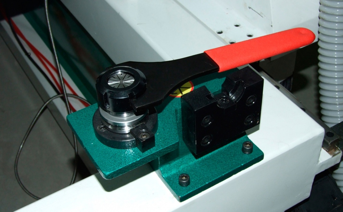

- Встроенные в станину приспособления для крепления патронов и удобной смены инструмента

Профилированная плоская направляющая (Hiwin) и зубчатая рейка |
