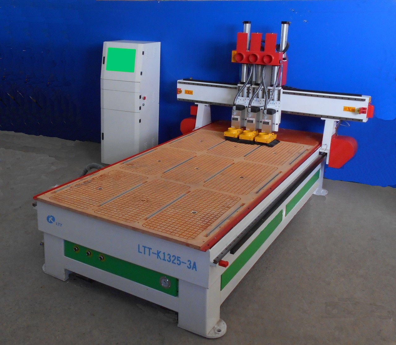

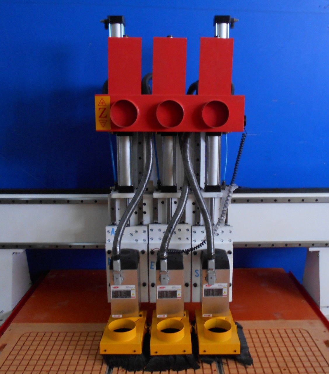

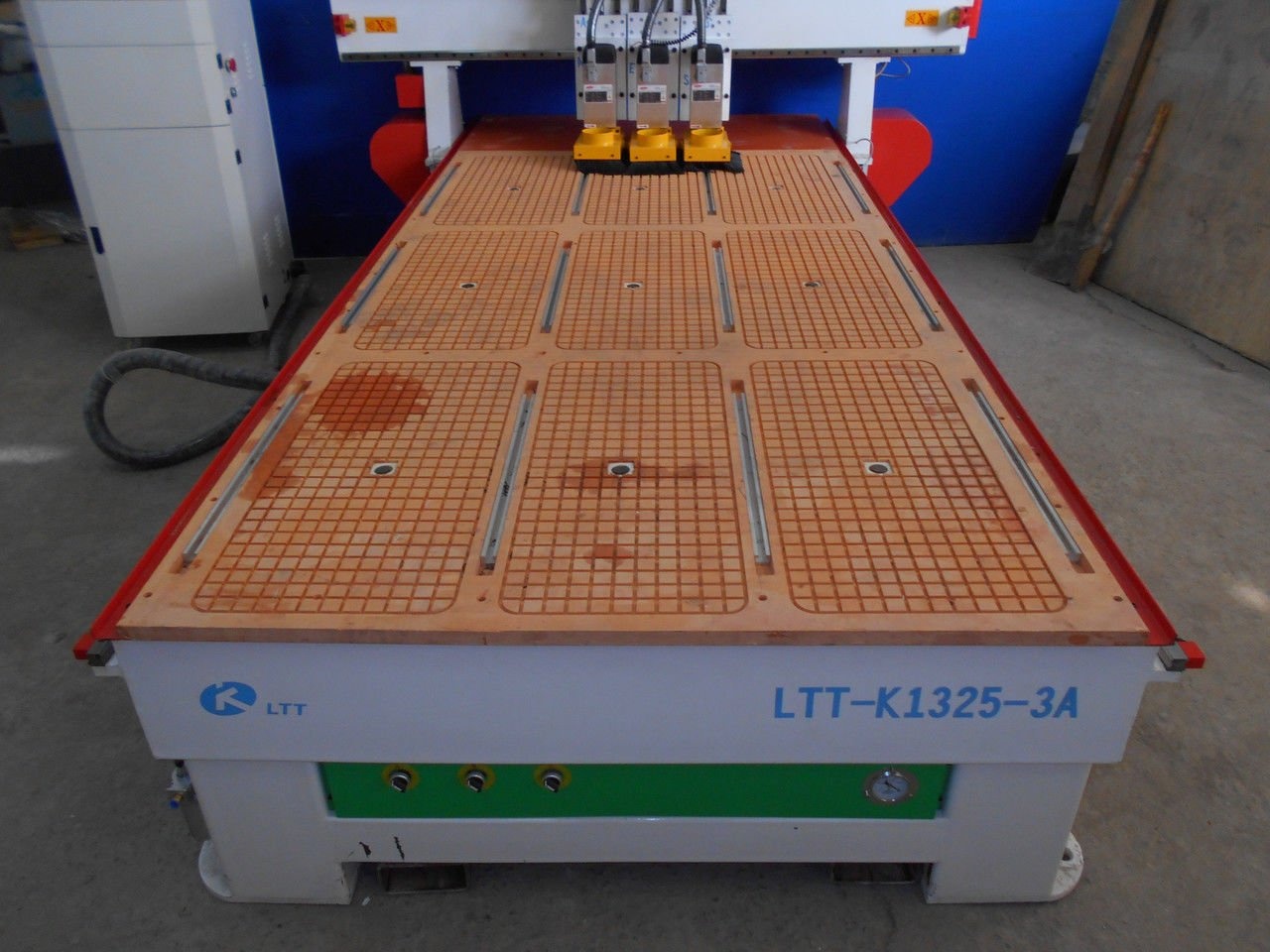

Трёхшпиндельный фрезерный станок с ЧПУ LTT-K1325-3A
Данные фрезерные станки с ЧПУ широко используются в деревообрабатывающей промышленности, мебельном производстве, для обработки деталей при строительстве и декорировании.
Станок с тремя шпинделями работает попеременно каждым из трёх шпинделей и является альтернативой систем с автоматической сменой инструмента
База станка
  • В основе станка ― жесткая стальная рамная конструкция.
  • Три шпинделя 4.5кВт  с воздушным охлаждением
  • Отдельные аспирационные ограждения фрезы для шпинделей с пневмозатвором и центральным аспирационным патрубком для подключения к аспирационной системе заказчика.
  • Комбинированный  рабочий стол 1300 х 2500 мм

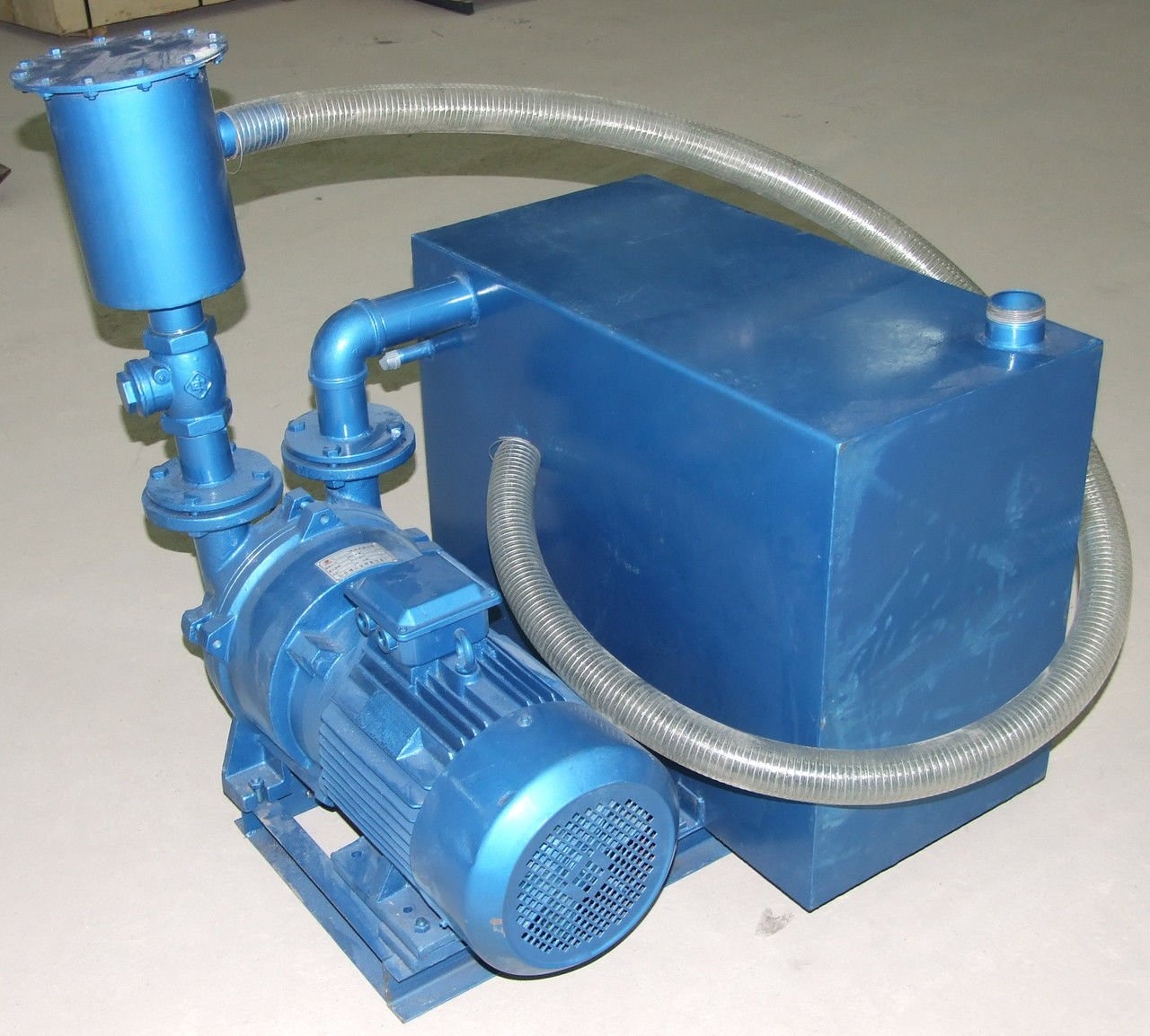

  • Простой и эффективный водоциркуляционный вакуумный насос
  • Жёсткие и точные линейные направляющие

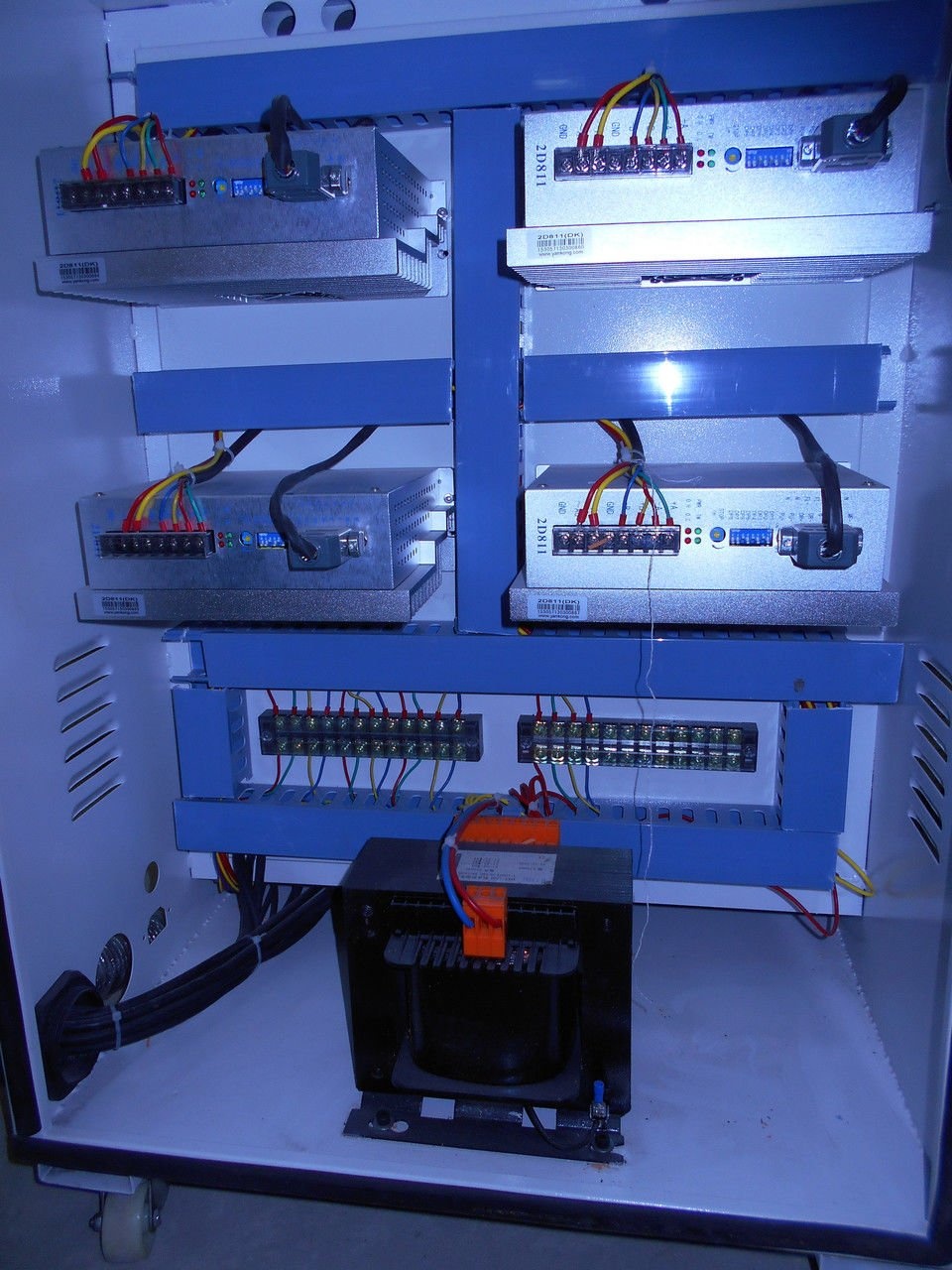

  • Инвертор Delta
  • Драйвера Yako

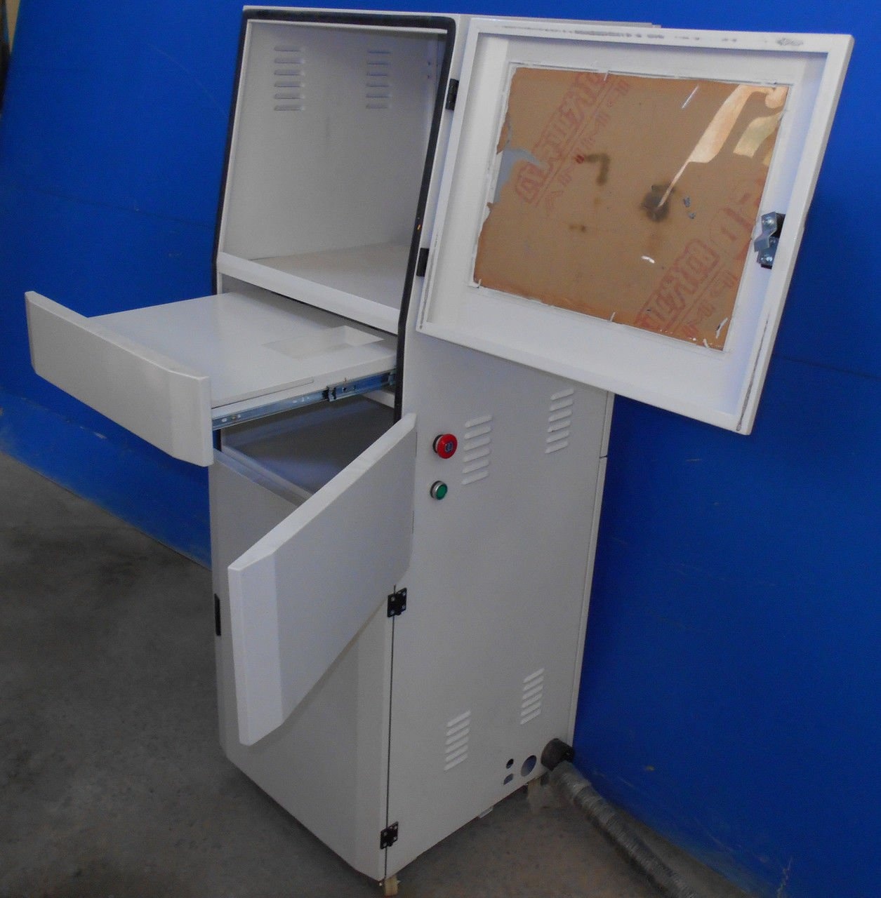

  • NC-контроллер

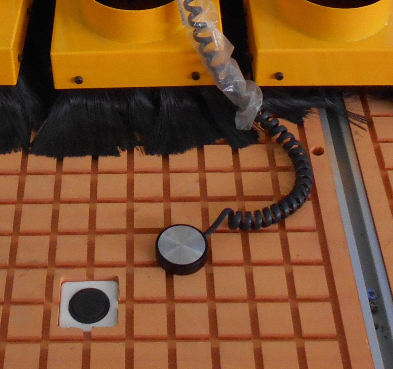

  • Калибратор вылета инструмента

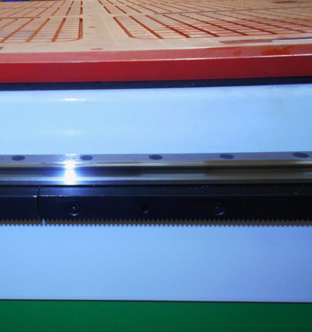

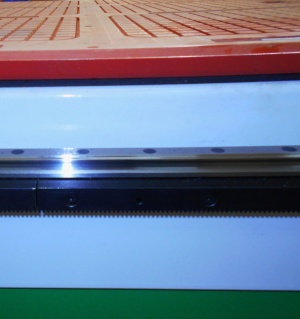

Система направляющих и техника привода
  • привод зубчатой рейки по оси X, Y, а также шарико-винтовая пара по оси Z производится по системе линейных направляющих
  • Пути перемещения по осям:
    • X = 2500 мм
    • Y = 1300 мм
    • Z = 250 мм
Технические характеристики трёхшпиндельного фрезерного станка с ЧПУ LTT-K1325-3A
Ход шпинделя по оси X, мм
1300
Ход шпинделя по оси Y, мм
2500
Ход шпинделя по оси Z, мм
250
Размер рабочего стола, мм
1370х3070
Межцентровое расстояние между шпинделями, мм
170
Точность обработки, мм
±0,025
Точность позиционирования, мм
±0,05
Рабочий стол
Вакуумный, механическое крепление
Смена инструмента
ручная
Максимальная скорость перемещения шпинделя, м/мин
40
Максимальная скорость гравирования, м/мин
15
Мощность шпинделя, кВт
4,5 (XULI)
Частота вращения шпинделя, об/мин
0-18 000
Напряжение
380V,50Hz/60Hz
Рабочие команды
HPGL、G коды
Габариты, м
2,2х3,1х1,9
Вес, кг
2100
