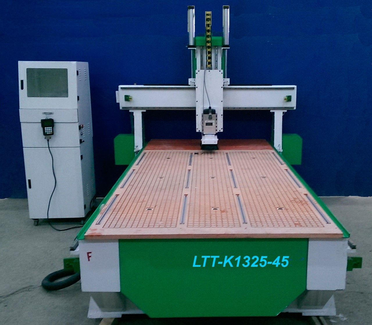

Фрезерный 4-х осевой станок с ЧПУ LTT-K1325-45
Данные станки широко используются в
деревообрабатывающей промышленности, мебельном производстве, для
обработки деталей при строительстве, декорировании, создания моделей.
Станок с ручной сменой инструмента используется в основном для обработки
дерева.
База станка
- В основе станка - жесткая стальная рамная конструкция.
- Сегментный рабочий стол 1300 х 2500 мм
- Поворотный шпиндель до 900 , 5кВт, Xuly (Тайвань)
- Ручная смена инструмента
- Шкаф управления с системой управления DSP WieHong (Тайвань)
- DSP-пульт
- Инвертор DELTA (Тайвань)
- Водокольцевой вакуумный насос 5,5кВт
- Централизованная система смазки
