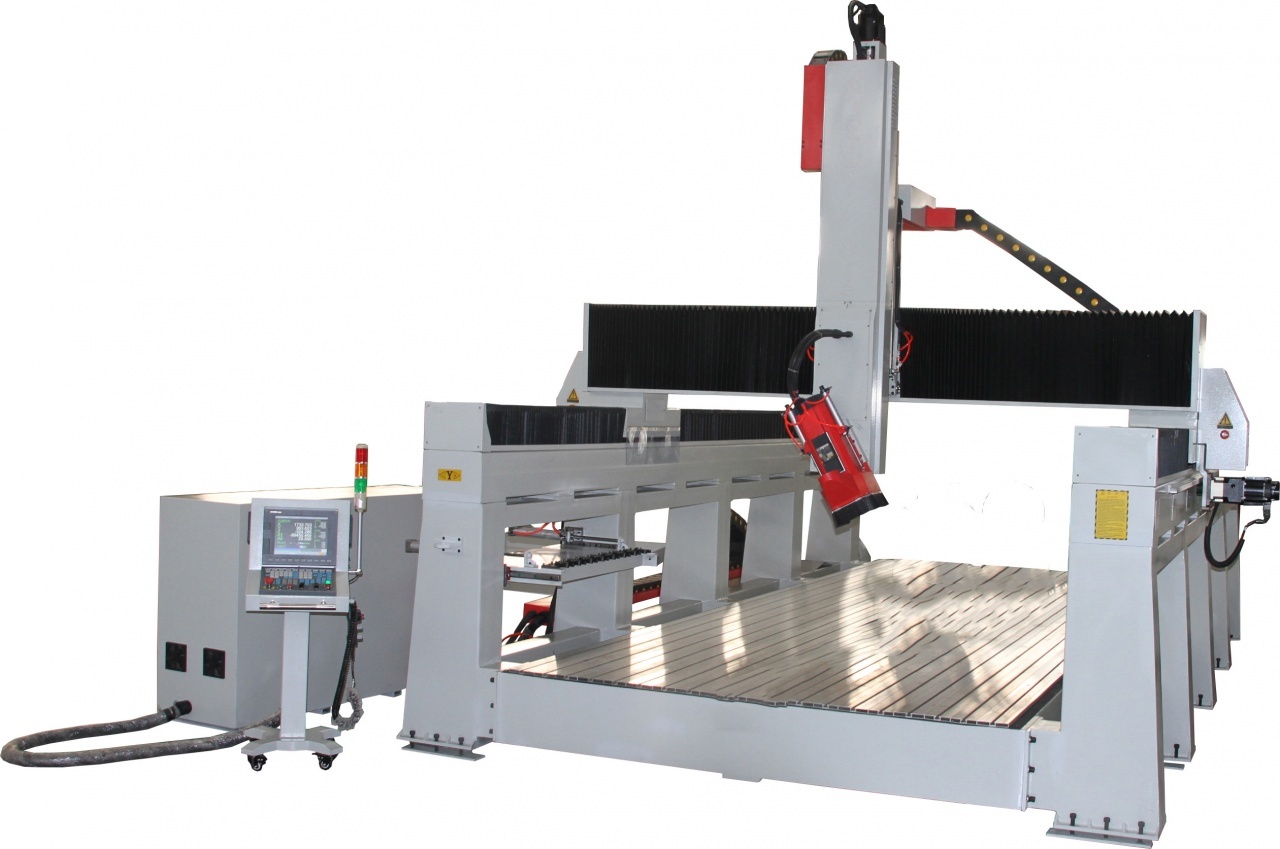

Фрезерный станок с ЧПУ с автоматической сменой инструмента ST2040ВC4
Предназначен для высококачественного фрезерования и гравирования поверхностей деталей и заготовок по плоскости (программное обеспечение 2D; 2,5D и 3D) и в том числе для 4-х осевой обработки криволинейных заготовок.

Конструктивные особенности
Цельносварная станина, усиленная
Это дает возможность получить гарантированно высокую точность и качество при обработке заготовок любых размеров.
Алюминиевый стол с Т-пазами
Можно использовать различные комбинации расположения изделий на столе в зависимости от их формы и материала.
Подвижный портал
Подвижный портал
Изготовлен с серьезным запасом прочности. Особое внимание уделено креплению портала на станке. Данная схема используется в тяжелом машиностроение и идеально подходит для работы при больших скоростях и нагрузках.
Шпиндель
Шпиндель
Производства Италия (HSD)
Мощность 9 кВт.
Воздушное охлаждение с автоматической сменой
Серводвигатели YASKAWA и Редукторы
Серводвигатели YASKAWA перемещения по осям лучше чем, шаговые двигатели. Позволяют быстро и точно производить обработку материала, точность 0,02мм.
YASKAWA драйверы
YASKAWA драйверы
YASKAWA драйверы качество хорошее и можно хорошо управлять двигателями,чтобы гарантировать нормальную работу станка.
Delta Инвертер
Delta Инвертер
Производства - Delta
Мощность11кВт.
Можно хорошо контролировать скорость вращения шпинделя, запуска и остановки.
Шариковинтовая пара для перемещения по оси Z
Производство TBI Тайвань.
Прямой привод. Высокоточная гайка с двойным маслогонным кольцом, защитой от пыли и смазкой.
Электрошкаф
Электрошкаф
Электрокомпоненты соответствуют стандартам СЕ.
Пыленепроницаемость электрошкафа гарантирует работу электрокомпонентов даже в условиях запыленной окружающей среды.
Косозубая-реечная передача по осям Y и X
Перемещение по осям Y и Х происходит за счет косозубой рейки китайской компании Baiqiang. Точность-Скорость-Долговечность, три основных параметра по которым принято решение комплектовать станок этими рейками.
Линейные направляющие
Производство ABBA Тайвань.
Плавное перемещение, тихая работа.
Система смазки
Можно удобно смазывать запчасти.
Место для АТС
Место для АТС
Система автоматической смены инструмента с линейным магазином на 8 патронов ISO30 (8 шт поставляются в комплекте). Максимальный диаметр хвостовика инструмента под цангу ER32 до 20 мм. Данная система, в отличие от барабанной системы смены инструмента имеет более простую конструкцию, что обеспечивает высокую степень надежности.
Патрон
Патрон
8 шт.
Ящик для инструмента
Эргономичный инструментальный ящик включающий набор фрез и цанг, смазочный комплект, набор ключей и т.д.
Программное обеспечение
В комплекте со станком Powermill и Artcam
