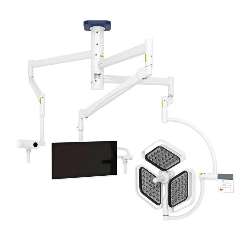

Хирургические светильники CADUCEUS CL3-L3-CAM-VID с тремя поворотными плечами, трехлепестковым куполом, видеорегистратором и монитором, оснащены интуитивно понятной системой управления, позволяющей оперативно настраивать диаметр, интенсивность и фокусировку светового поля.
Современные системы светодиодного медицинского освещения обеспечивают необходимую контрастность тканей при проведении хирургических манипуляций и увеличивают концентрацию внимания при возникновении зрительной усталости у хирургов во время продолжительной работы. Применение LED-технологии позволяет исключить нагревание светового поля и обеспечивает высокую энергоэффективность и длительный срок службы медицинского светильника.
Встроенный видеорегистратор беспрерывно фиксирует ход операции в высоком разрешении, а монитор отображает изображение в реальном времени без необходимости подключения внешних устройств. Три подвижных плеча позволяют независимо и точно позиционировать световой купол, камеру и дисплей, исключая взаимные перекрытия и обеспечивая свободный доступ к операционному полю.
Медицинские хирургические светильники CADUCEUS производятся в России и отвечают требованиям: ТУ 32.50.50-007-23481752-2023, ГОСТ Р 50444, ГОСТ 26368, ГОСТ Р МЭК 60601-1, ГОСТ Р МЭК 60601-2-41.
Тип изделия Потолочный
Количество вращающихся плеч, шт. 3
Степень защиты IP20
Электропитание от сети 230 В (±10%), частотой (50±1) Гц
Потребляемая мощность системы, Вт, не более 250
Габаритные размеры блока освещения, мм, не более 615×615×200
Масса блока освещения, кг, не более 12
Габаритные размеры светильника, мм, не более 4300×4300×2250
Масса светильника, кг, не более 106
Центральная освещенность, клк, не менее 140
Расстояние от светильника до точки максимальной освещенности на световом поле (центр светового поля), мм 1000±50
Диаметр светового поля d10, мм 190–280 мм
Режим освещения «ЭНДО» Есть
Цветовая температура, К 3500±300 К, 4000±300 К, 4500±300 К, 5000±300 К
Индекс цветопередачи Ra, не менее 95
Полная облученность, Вт/м² 380
Количество светодиодов, шт. 75
Максимальная потребляемая мощность светового блока, Вт 75
Напряжение на светодиодном модуле (постоянный ток), В 24
Напряжение питающей сети блока питания светильника (переменный ток), В 220 В
Габаритные размеры стерилизуемой ручки, мм, не более Ø90×140
Масса стерилизуемой ручки, кг, не более 0,5
Наличие монитора Есть
Наличие видеорегистратора Есть
Характеристики мониторов
Модель S240MW1 S270MW1 32M1N58
Разрешение монитора 1920 х 1080 1920 х 1080 1920 х 1080
Диагональ монитора 24" 27" 32"
Количество цветов 1073,7 миллионов (10 бит) 1073,7 миллионов (10 бит) 1073,7 миллионов (10 бит)
Размер пикселя 0,276 мм 0,311 мм 0,368 мм
Яркость 350 кд/м2 350 кд/м2 350 кд/м2
Контрастность 3500:1 3500:1 3500:1
Соотношение сторон 16:9/4:3 16:9/4:3 16:9/4:3
Защита от влаги и пыли IP54 IP54 IP54
Рабочая температура -10…+50 °С -10…+50 °С -10…+50 °С
Напряжение питания DC 12 В DC 12 В DC 12 В
Потребляемая мощность не более 18 Вт не более 18 Вт не более 18 Вт
Характеристики видеорегистраторов
Модель FCB-EV7100
Тип сенсора 1/2.8” Exmor CMOS
Разрешение Full HD (1920x1080)
Число пикселей 2140 тысяч
Увеличение оптическое 10х
Увеличение цифровой 12х
Увеличение общее 120х
Рабочая температура -5…+60 °С
Электропитание DC 6-12 В
Потребляемая мощность не более 4 Вт
