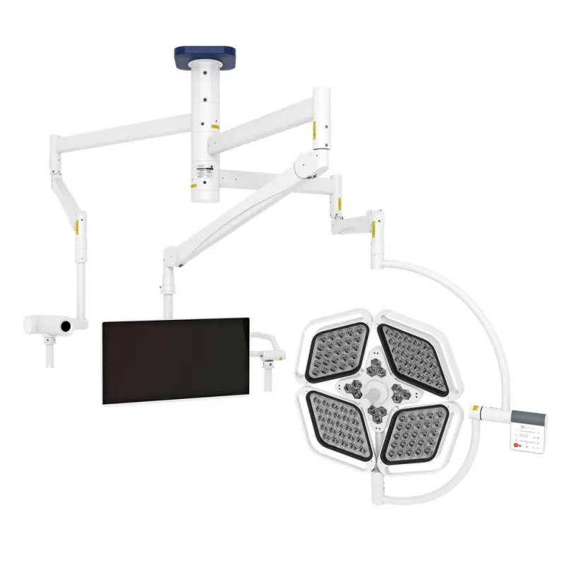

Светильник медицинский хирургический потолочный CADUCEUS CL3-L4-CAM-VID
Обновлено 26.10.2026 1036765
Хирургические светильники CADUCEUS CL3-L4-CAM-VID с тремя поворотными плечами, четырехлепестковым куполом, видеорегистратором и монитором оснащены интуитивно понятной системой управления и настройки, позволяющей оперативно настраивать характеристики светового потока для каждой задачи.
Применение современных LED-технологий обеспечивает равномерную, бестеневую освещенность операционного поля с оптимальным индексом цветопередачи и стабильной интенсивностью света, независимо от диаметра светового пятна – с возможностью точной регулировки фокусировки и яркости через интуитивную систему управления. Четыре лепестка купола обеспечивают исключительное распределение света даже в глубоких и труднодоступных анатомических зонах.
Встроенная камера, интегрированная в центр купола, передает изображение напрямую в видеорегистратор, фиксируя ход операции без внешних устройств, а монитор, расположенный в зоне естественного взгляда хирурга, обеспечивает непрерывную визуальную обратную связь без отвлечения от поля операции. Положение купола, камеры и дисплея легко и точно регулируются и надежно фиксируются в любой точке пространства.
Медицинские хирургические светильники CADUCEUS производятся в России и отвечают требованиям: ТУ 32.50.50-007-23481752-2023, ГОСТ Р 50444, ГОСТ 26368, ГОСТ Р МЭК 60601-1, ГОСТ Р МЭК 60601-2-41.
