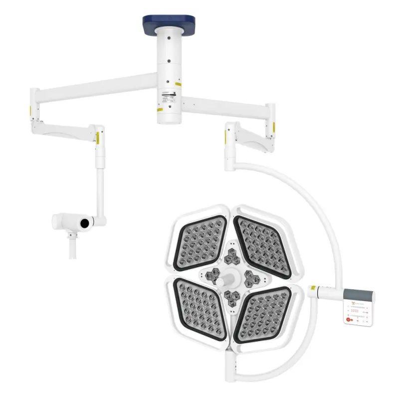

Двухплечевые хирургические светильники CADUCEUS CL2-L4-CAM с четырехлепестковым куполом и встроенным видеорегистратором оснащены интуитивно понятной системой управления, позволяющей оперативно настраивать требуемые для проведения хирургических манипуляций параметры: диаметр, интенсивность и фокусировку светового поля с гарантированной цветопередачей, что необходимо для создания требуемой контрастности тканей, а также увеличивает концентрацию медицинского персонала при продолжительной работе.
Встроенный видеорегистратор с высоким разрешением позволяет организовать съемку и трансляцию качественного видеосигнала на другие мониторы в любой точке мира.
Медицинские хирургические светильники CADUCEUS производятся в России и отвечают требованиям: ТУ 32.50.50-007-23481752-2023, ГОСТ Р 50444, ГОСТ 26368, ГОСТ Р МЭК 60601-1, ГОСТ Р МЭК 60601-2-41.
Тип изделия Потолочный
Количество вращающихся плеч, шт. 2
Степень защиты IP20
Электропитание от сети 230 В (±10%), частотой (50±1) Гц
Потребляемая мощность системы, Вт, не более 250
Габаритные размеры блока освещения, мм, не более 700×700×200
Масса блока освещения, кг, не более 16
Габаритные размеры светильника, мм, не более 4300×4300×2200
Масса светильника, кг, не более 93
Центральная освещенность, клк, не менее 160
Расстояние от светильника до точки максимальной освещенности на световом поле (центр светового поля), мм 1000±50
Диаметр светового поля d10, мм 190–280 мм
Режим освещения «ЭНДО» Есть
Цветовая температура, К 3500±300 К, 4000±300 К, 4500±300 К, 5000±300 К
Индекс цветопередачи Ra, не менее 95
Полная облученность, Вт/м² 510
Количество светодиодов, шт. 112
Максимальная потребляемая мощность светового блока, Вт 105
Напряжение на светодиодном модуле (постоянный ток), В 24
Напряжение питающей сети блока питания светильника (переменный ток), В 220 В
Габаритные размеры стерилизуемой ручки, мм, не более Ø90×140
Масса стерилизуемой ручки, кг, не более 0,5
Наличие монитора Нет
Наличие видеорегистратора Есть
Характеристики видеорегистраторов
Модель FCB-EV7100
Тип сенсора 1/2.8” Exmor CMOS
Разрешение Full HD (1920x1080)
Число пикселей 2140 тысяч
Увеличение оптическое 10х
Увеличение цифровой 12х
Увеличение общее 120х
Рабочая температура -5…+60 °С
Электропитание DC 6-12 В
Потребляемая мощность не более 4 Вт
