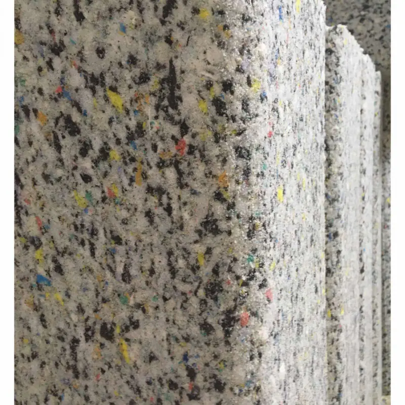

Производство вторичного вспенивания поролона любой нестандартной формы и размеров, в листах, блоках, формах.
Параметры:
- плотность 60-120 кг/м3;
- размеры 2000*1000 мм; 1000*1000 мм
- отгрузка в блоках, листах, формах.
Вторичный вспененный пенополиуретан представляет собой материал, который вырабатывают из фрагментов поролона. Благодаря высоким характеристикам его используют в самых разных направлениях, в том числе при изготовлении:
• Спортивного инвентаря;
• Офисной мебели;
• В мебельном производстве (для изготовления жестких матрасов);
• Для изоляции шума, тепла, вибраций;
• При упаковке хрупких элементов.
Преимущества поролона вторичного вспенивания перед другими материалами:
• высокая износостойкость (физико-механические показатели этого материала сохраняются после действия длительной циклической нагрузки – 250 000 и большего цикла нагрузки;
• высокая эластичность;
• высокая амортизационная способность в широком интервале температур (от -25С до +80С);
• ППУ ВВ является негорючим, термостабильным полимером и не выделяет в окружающую среду токсичные вещества в количествах, превышающих гигиенические нормы.
Производство вторичного вспенивания поролона состоит из следующих технологических процессов:
• Соединение компонентов – предварительно измельченный поролон смешивают с клеящей основой, могут добавлять дополнительные компоненты по необходимости;
• Формирование – полученная смесь заливается в специальную форму, застеленную пищевой пленкой (смесь не вступает в реакцию с пленкой и не прилипает к ней);
• Процесс затвердения – смесь из крошки и клея прессуется и остаётся в форме на определенное время;
• Формирование готовых деталей – резка по нужным формам и размерам.
Вторичный поролон имеет маркировку ВВ и выпускается плотностью 40-230 кг/м.кв.
Вторичного вспенивания ППУ отличается по:
• Толщине - 10-100 мм;
• Ширине – чаще всего вырабатывается по ширине 1,2 метра и 1,6 метра;
• Длине – стандартная величина, равная 200 см (2 метра).
Чем большую плотность имеет ППУ вторично-вспененный, тем сложнее будет происходить процесс его сжимания.
Итак, ПВВ (поролон вторичного вспенивания) имеет главную отличительную особенность – высокую плотность и долгий срок службы в сравнении с первичным поролоном.
ВВППУ имеет плохую переносимость сгибаний, это может привести к крошению продукции.
Вторичный вспененный поролон является лучшим, на сегодняшний день, наполнителем при изготовлении мягких стульев, табуретов, пуфов, кресел, матрасов, диванов, спортивных матов, офисной мебели.
Кроме этого, его использование рекомендуется для реставрации автомобильных кресел.
