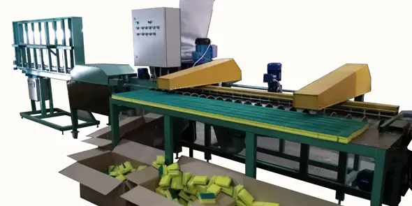

Линия по производству профильных губок УФ ЛП
Обновлено 16.10.2026 1036972
Технические характеристики:
Подающее устройство:
  • Габаритные размеры:
            длина - 2500 мм;*
            ширина – 1500 мм;*
            высота – 1700 мм;*
  • Размер разрезаемого полосы:
            длина – 2000+50 мм;
            ширина – 60 мм;
            толщина – 40 мм.
  • Производительность зависит от производительности УФПГ (устройства фрезерования);
  • Напряжение питания – 3-х фазная сеть, 380 В ± 10%, 50 Гц.
  • Суммарная установленная мощность до 3 кВт.
  • Вес установки – до 400 кг.*
* Размеры приведены справочно.
Фрезерующее устройство:
  • Габаритные размеры установки
Длина - 1080 мм*
Ширина - 600 мм*
Высота - 900 мм*
  • Размер сечения обрабатываемой заготовки 40мм х 60 мм;
  • Подача заготовки ручная (предусмотрена возможность доукомплектовки подающим устройством;
  • Производительность до 2 м/мин ;
  • Предусмотрена возможность присоединения модуля разрезания полученных полос на готовые изделия;
  • Установка укомплектована вытяжным устройством;
  • Напряжение питания – 3-х фазная сеть, 380 В ± 10%, 50 Гц. При наличии в сети значительных помех от другого оборудования или при «перекосе» фаз более 5% от нормального напряжения требуется установка сетевого дросселя для питания преобразователя частоты.
  • Суммарная установленная мощность до 3,0 кВт.
  • Вес установки – 150 кг.*
* размеры приведены справочно.
Принимающее устройство:
            длина - 2500 мм;*
            ширина – 1500 мм;*
            высота – 1500 мм;*
  • Размер разрезаемой полосы:
            длина – 2000+50 мм;
            ширина – 60 мм;
            толщина – 40 мм.
  • Длина получаемой губки – 90 мм.
Комплект поставки:
  • Линия для изготовления профильных губок – 1 шт.
Цена установки для разрезания заготовок профильных губок – 3 365 000
Дополнительно линия может быть укомплектована двумя аспирационными установками - цена комплекта по запросу.
