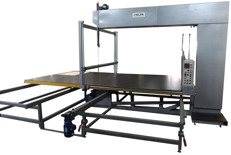

Служит для разрезания блоков и листов по необходимым размерам, укомплектована второй базой для фиксации разрезаемых заготовок. Технические характеристики установки УВР 2 1300х2000 4ММС:...
Научно-производственная фирма «ЭЛПА»Служит для разрезания блоков и листов по необходимым размерам.
Габаритные размеры установки
Высота – max 4000 мм.*
Ширина – 4950 мм.*
Длина – 4450 мм.*
Высота базовой поверхности 800 мм;
Максимальный размер от ножа до базы 2000 мм;
Размер левой части стола 2000 мм;
Механическое перемещение стола;
Механическое перемещение базы с отсчетом размера:
Ход стола 2100 мм;
Максимальные размеры разрезаемого блока – 2000х2000х1300 мм;
На случай разрыва ленточного ножа установлен автоматический улавливатель;
Установлено электрическое заточное устройство для заточки ленточного ножа;
Установлен защитный кожух ножа;
Установлен прижимной ролик;
Напряжение питания – 3-х фазная сеть, 380 В ± 10%, 50 Гц.
Суммарная установленная мощность до 3,5 кВт*.
Вес установки – 850 кг.*
* Размеры приведены справочно.
Установка УВР 1 1300х2000 4ММС – 1 шт.
Ленточный нож – 5 шт.
Запасной абразивный круг для заточного устройства – 2 шт.
с пультом управления на логистическом контроллере – 1 947 000 руб. (позволяет запоминать программы резания, осуществлять рез как в одну, так и в обе стороны).
