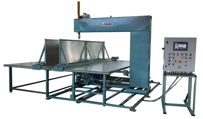

Служит для разрезания блоков и листов по необходимым размерам. Технические характеристики установки УВР 1 1300х2000 4ММС: Габаритные размеры установки Высота – max...
Научно-производственная фирма «ЭЛПА»
Служит для резки изделий из заготовок (листы ЭППУ с абразивной фиброй, блоки ЭППУ высотой до 800 мм и т.д.).
высота 3500* мм.
ширина 4950* мм.
длина 3600* мм.;
Высота базовых поверхностей 600 мм;
Максимальный размер от ножа до правой базы 2100 мм;
Максимальный размер от ножа до левой базы 2100 мм;
Перемещение правой базы механическое с отсчетом заданного размера;
Перемещение левой базы механическое, при работе в автоматическом режиме совместно с правой базой;
Перемещение портала механическое;
Ход портала 2100 мм;
Максимальные размеры разрезаемой заготовки – 2000х2000х800 мм;
На случай разрыва ленточного ножа предусмотреть автоматический улавливатель;
Предусмотреть электрическое заточное устройство для заточки ленточного ножа;
Установлен защитный кожух ножа;
Пульт управления на логистическом контроллере, смонтирован на отдельной стойке. Напряжение питания – 3-х фазная сеть, 380 В ± 10%, 50 Гц. При наличии в сети значительных помех от другого оборудования или при «перекосе» фаз более 5% от нормального напряжения требуется установка сетевого дросселя для питания преобразователя частоты.
Суммарная установленная мощность до 5,0 кВт.
Вес установки – 800 кг.*
* Размеры указаны справочно.
Установка УВР 2 800х2000 4ММП – 1 шт.
Ленточный нож – 5 шт.
Запасной абразивный круг для заточного устройства – 2 шт.
с пультом управления на логистическом контроллере – цена по запросу. (позволяет запоминать программы резания, осуществлять рез как в одну, так и в обе стороны).
