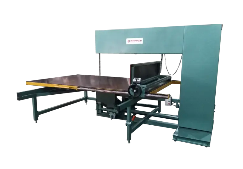

Служит для резки изделий из заготовок (листы ЭППУ с абразивной фиброй, блоки ЭППУ высотой до 500 мм и т.д.). Технические характеристики: Габаритные размеры установки:...
Научно-производственная фирма «ЭЛПА»Служит для резки изделий из заготовок (листы ЭППУ с абразивной фиброй, блоки ЭППУ высотой до 500 мм и т.д.).
Высота 1900* мм;
Ширина 3200* мм;
Длина 2600* мм.
Высота базовых поверхностей 400 мм;
Максимальный размер от ножа до базы 1150 мм;
2 Размер левой части стола 1220 мм;
Перемещение базы ручное;
Перемещение стола ручное, ход стола 1100 мм;
Максимальные размеры разрезаемой заготовки – 2000х2000х500 мм;
На случай разрыва ленточного ножа предусмотреть автоматический улавливатель;
Предусмотреть электрическое заточное устройство для заточки ленточного ножа;
Напряжение питания – 3-х фазная сеть, 380 В ± 10%, 50 Гц. При наличии в сети значительных помех от другого оборудования или при «перекосе» фаз более 5% от нормального напряжения требуется установка сетевого дросселя для питания преобразователя частоты.
Суммарная установленная мощность до 3,0 кВт.
Вес установки – 600 кг.*
Установка УВР1-500х 1100Р– 1 шт.
Ленточный нож – 5 шт.
Запасной абразивный круг для заточного устройства – 2 шт.
