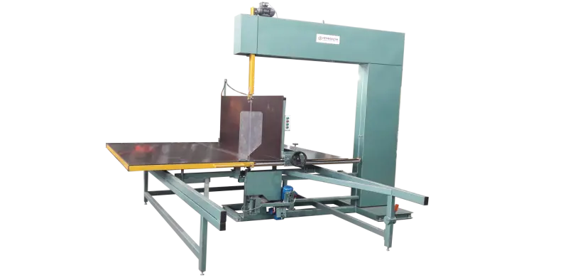

Служит для резки изделий из заготовок (листы ЭППУ с абразивной фиброй, блоки ЭППУ высотой до 500 мм и т.д.). Технические характеристики установки УВР 1 500х1100 2РРС: Габаритные...
Научно-производственная фирма «ЭЛПА»Служит для торцевания блоков (срезка с торца блока неровной, уплотненной корочки), а также для раскроя блока или листа по необходимым размерам.
Габаритные размеры установки
Высота – max 4000 мм.*
Ширина – 4950 мм.*
Длина – 4450 мм.*
Высота базовой поверхности 800 мм;
Максимальный размер от ножа до базы 1150 мм;
Размер левой части стола 1220 мм;
Ручное перемещение стола;
Ручное перемещение базы;
Ход стола 2100 мм;
Максимальные размеры разрезаемого блока – 2000х2000х1200 мм;
На случай разрыва ленточного ножа установлен автоматический улавливатель;
Установлено электрическое заточное устройство для заточки ленточного ножа;
Установлен защитный кожух ножа;
Напряжение питания – 3-х фазная сеть, 380 В ± 10%, 50 Гц.
Суммарная установленная мощность до 3,5 кВт*.
Вес установки – 850 кг.*
* Размеры приведены справочно.
Установка УВР1-1200х2000Р2Н – 1 шт.
Ленточный нож – 5 шт.
Запасной абразивный круг для заточного устройства – 2 шт.
