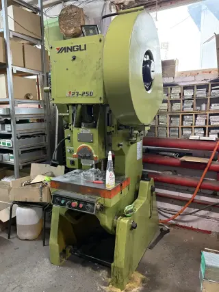

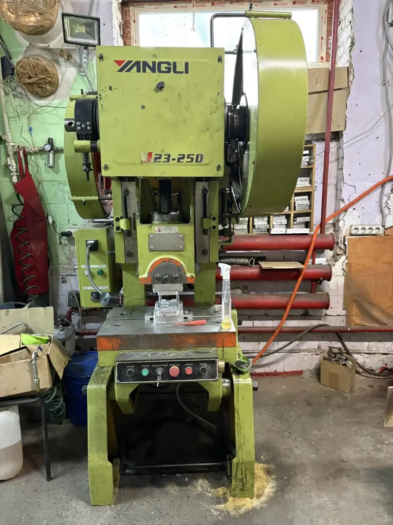

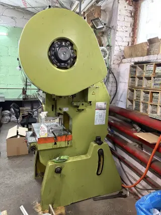

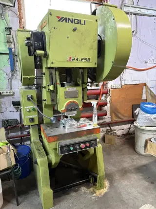

Кривошипный пресс YANGLI J23-25D с С-образной чугунной станиной с возможностью наклона – это надёжный и универсальный инструмент для штамповки. Он оснащен ленточным тормозом, системой...
Станкофф.RUПредлагается к продаже надежный и универсальный кривошипный пресс Yangli серии J23-25D. Б/У в отличном состоянии.
Это однокривошипный механический пресс простого действия с открытой наклоняемой С-образной станиной.
Оборудование предназначено для выполнения операций холодной штамповки листового металла: вырубки, пробивки отверстий, гибки, формовки и неглубокой вытяжки.
Благодаря прочной литой чугунной станине и продуманной конструкции пресс отлично подходит как для использования на небольших производствах, так и в составе автоматических линий.
Технические характеристики:
| Описание | Ед. изм. | Характеристики |
| Номинальная сила | кН | 250 |
| Длина хода при воздействии номинальтной силы | мм | 2,5 |
| Длина хода ползуна | мм | 0-80 |
| Количество ударов в минуту | мин. | 60 |
| Макс. Высота набора штампа | мм | 180 |
| Регулировка высоты набора штампа | мм | 45 |
| Расстояние от центра ползуна до станины | мм | 210 |
| Размеры рабочего стола (Ш х Д) | мм | 400 х 600 |
| Размеры отверстий в постели (Ш хД х диаметр) | мм | 130 х 260 х Ф180 |
| Размеры нижней поверхности ползуна (Ш х Д) | мм | 210 х 250 |
| Размер отверстия в ползуне (диаметр х глубина) | мм | Ф40 х 70 |
| Расстояние между колоннами станины | мм | 260 |
| Толщина подштамповой плиты | мм | 70 |
| Макс. Угол наклона | градус | 25 |
| Мощность двигателя | кВт | 2,2 |
| Габаритные размеры (Ш х Д х В) | мм | 1325 х 990 х 2140 |
| Вес нетто | кг | 1900 |
