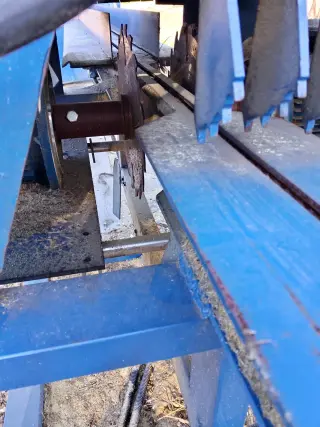

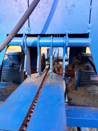

Кромкообрезной горбыльно-ребровой станок Крогрс-03, 2022 года выпуска, Россия. Предназначен для переработки горбыля, горбыльной доски, трёхкантного и строительного бруса, а также обрезков досок. Время переработки одной горбылины — 8–10 секунд.
НАЗНАЧЕНИЕ
Станок используется для переработки горбыля и обрезков древесины в деревообрабатывающем производстве. Подходит для предприятий, выпускающих деревянные строительные конструкции и работающих с пиломатериалами.
СОСТОЯНИЕ
Б/у. Оборудование приобреталось новым, эксплуатировалось несколько дней и в настоящее время не используется. Ремонт не требуется. Станок хранится на улице, перед эксплуатацией электродвигатели необходимо просушить и смазать.

• Транспортер
• Шкаф управления
• Подающий стол 3500 мм, отстыковывается
