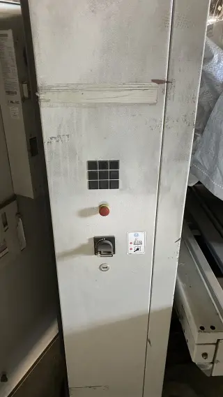

ООО «Промышленник»Продается универсальный сегментный электромеханический листогиб с поворотной балкой, модели RAS TURBO 2 PLUS, c рабочей шириной 3200 мм. Предназначен для гибки стального листа прочностью 400 Н/мм², толщиной до 2,0 мм.
Был куплен в 2019 году напрямую у завода-изготовителя (г. Зиндельфинген).
Станок управляется с помощью высокопроизводительной системы Touch&More, которая позволяет создать готовую программу гибки по эскизу нарисованному пальцем на сенсорном дисплее. Гибочная балка за 10 секунд до начала гибки автоматически настраивается на фактическую толщину листа. Выдвигающиеся пальцы заднего упора по программе устанавливают заготовку на линию гиба с точностью +/- 0,15 мм за время меньше чем 2 секунды. Быстрая система привода верхней прижимной балки машины позволяет перемещать её со скоростью 26 мм/сек на высоту до 200 мм, причём высота подъёма программируется. Оригинальная форма прижимной балки обеспечивает большое пространство перед и за собой, что способствует изготовлению коробов с высокими стенками. Система крепления инструмента, остроконечные и высокоточные сегменты «козья ножка», установленные на верхнюю прижимную балку, дают возможность изготавливать детали типа дверей, электрошкафов, металлической мебели и полную свободу творчеству. Нижняя балка имеет коробчатую конструкцию и для стабильности соединена с боковыми стойками, что придаёт ей максимальную жёсткость. Конструкция гибочной балки рассчитана на минимальный прогиб, гарантирует максимальную жесткость и точность изготовления деталей. Кроме того, на гибочной балке устанавливается система бомбирования CrownTool позволяющая повысить жесткость при проведении пошаговой поворотной гибки. Система бомбирования настраивается при помощи установочного колеса.
Инструментальная оснастка: установлен комплект из 16 сегментов - 110V XL. Скорость поворота гибочной балки 80 град/сек обеспечивает высокую производительность.
Технические характеристики:
Рабочая ширина 3200 мм
Толщина металла (400 N/mm2) 2.00 мм
Задний упор (стандартный) 6-1550 мм
Точность позиционирования ± 0,15 мм
Скорость гибочной балки 80 град/сек
Скорость прижимной балки 26 мм/сек
Длина 4340 мм
Глубина 2100 мм
Высота 1380 мм
Рабочая высота 850 мм
Потребляемая мощность 2.2+1.1 кВт
Вес 3500 кг
Недостатки:
- Установлен неродной тачскрин (оригинал был случайно разбит оператором);
- Крайний правый сегмент имеет скол (~ 150 мм).
Причина продажи: выведен из эксплуатации в связи с заменой всего парка листогибов на более быстрые модели.
Станок находится по адресу: Калужская область, деревня Верховье, д. 126.
