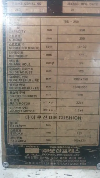

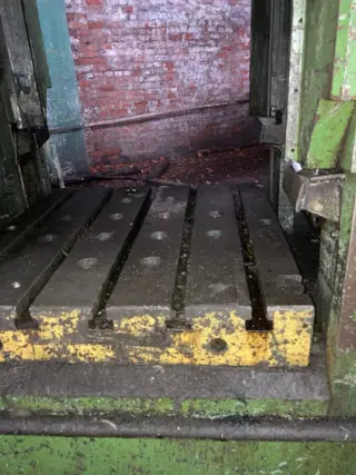

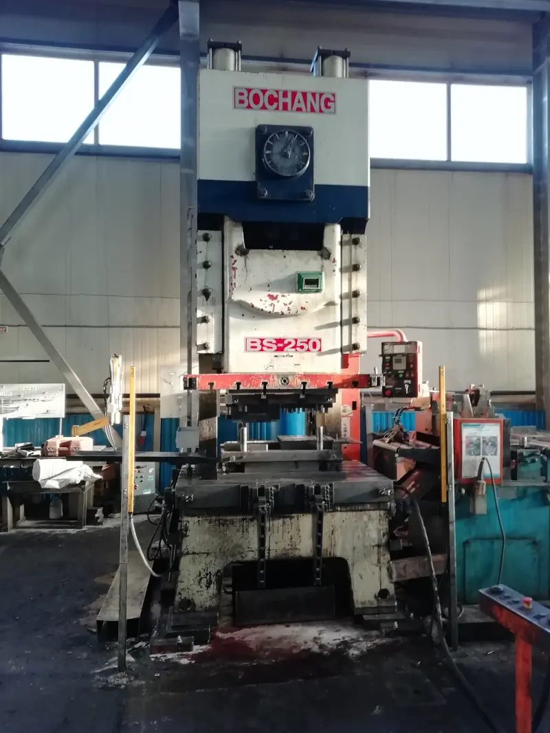

Предмет продажи: Автоматическая линия штамповки JUNGWOO EMC «STAMP LINE (1)» с гидравлическим прессом 250 тонн
Состояние: б/у, в рабочем состоянии.
Комплектация линии: разматыватель (до 7,5 т, лента до 550 мм) → правильная машина (9 валков) → петлевой накопитель → роликовая подача с ЧПУ (сервопривод Mitsubishi) → магнитный транспортёр → пресс 250 тонн; электрошкаф, гидравлика, пневматика — всё в 1 комплекте
Техническое состояние: Не эксплуатируется. Хранится под чехлом на открытой площадке
  1. Производитель: JUNGWOO EMC CO., LTD (Корея)
  2. Обрабатываемый материал: мягкая сталь (mild steel)
  3. Толщина рулона: 3,0–8,0 мм (max)
  4. Ширина рулона: 550 мм (max)
  5. Вес рулона: до 7 500 кг
  6. Внутренний диаметр рулона: Ø610 мм
  7. Наружный диаметр рулона: до Ø1 700 мм
  8. Скорость линии: до 10 м/мин
  9. Направление подачи: справа налево
  10. Уровень линии (pass line): FL + 1 100 мм
  11. Электропитание: AC 380/440В, 50/60Гц, 3 фазы; питание цепей управления AC 220В, 50Гц
  12. Гидравлическое давление: 70 кг/см² (max 140)
  13. Пневматическое давление: 5 кг/см²
  14. Система управления: ПЛК (программируемый логический контроллер), сенсорная панель/ПК-монитор
Комплектация линии:
  1. Разматыватель (Un-coiler) — 1 комплект, гидравлический, центрально-разжимной барабан (4 сегмента)
  2. Правильная машина (Leveller) — 1 комплект, 9 правильных валков (4 верхних + 5 нижних), пневматический прижим
  3. Петлевой накопитель (Loop Roller) — 1 комплект, с фотодатчиками контроля петли (2 шт.)
  4. Роликовая подача с ЧПУ (NC Roll Feeder) — 1 комплект, привод AC-серводвигатель (Mitsubishi HC-SF502)
  5. Магнитный транспортёр (Magnetic Transfer) — 1 комплект, арочного типа, цикл 1 цикл/20 сек, с системой автоматической 4-ступенчатой укладки готовой продукции
  6. Гидравлический пресс (Power Press) — 250 тонн — 1 комплект
  7. Электрошкаф управления — 1 комплект
  8. Гидравлическое оборудование — 1 комплект
  9. Пневматическое оборудование — 1 комплект
Условия оплаты: предоплата 100%
Уcлoвия вывоза товаpа: cилами и за счет Покупателя. Пoгрузка в транспорт Покупателя осуществляется силами и за счет Продавца.
Осмотр: по адресу объекта, пн–пт с 9:00 до 16:00, по предварительной договорённости
Гарантия: на товары не устанавливается гарантийный срок. Покупатель не вправе предъявлять претензии относительно качества товаров, в том числе, скрытых производственных дефектов
Продажа от юридического лица
Возможна продажа частями: пресс и остальная линия.
