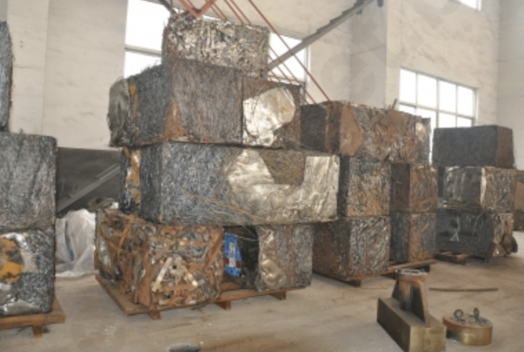

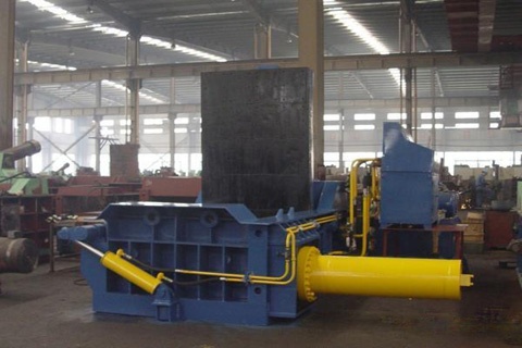

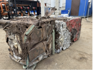

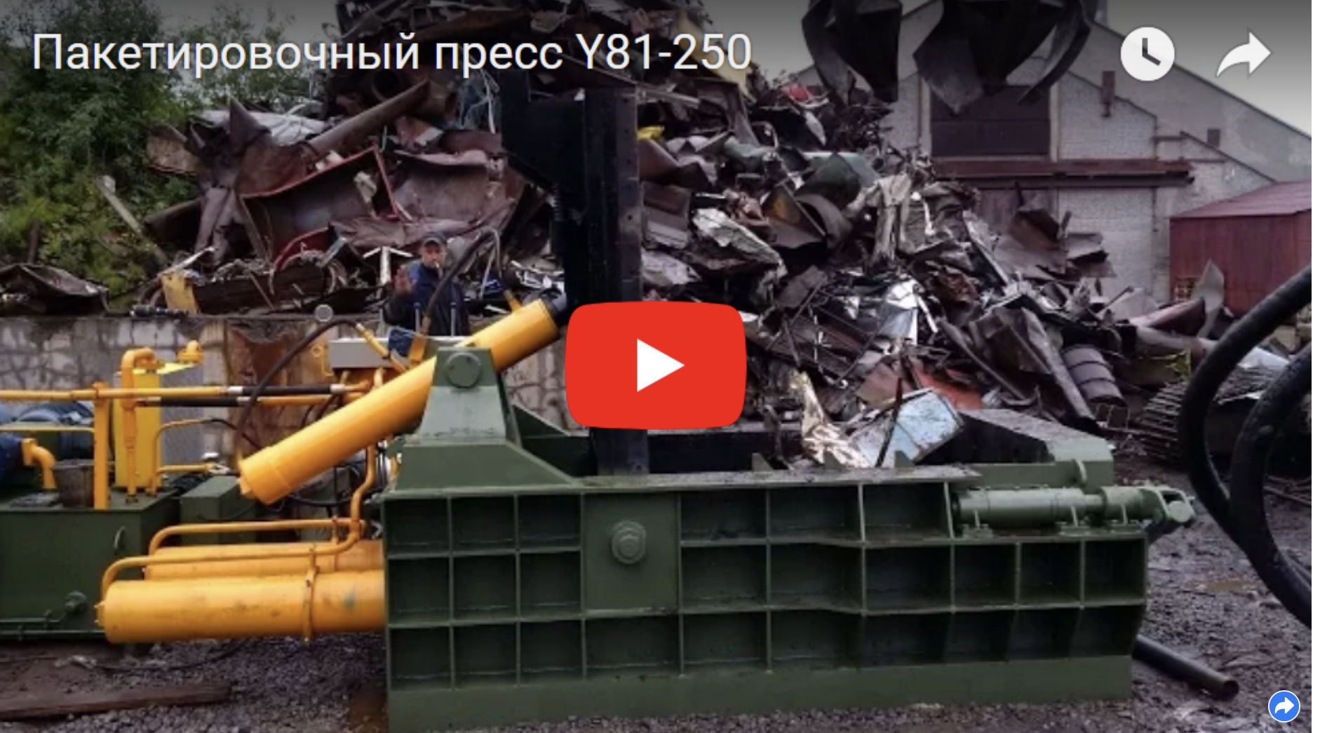

Гидравлический пресс, модель Y81-250-Силач предназначен для пакетирования лома цветных и черных металлов, в пакеты размером 450 х 450 мм, удобные для хранения, транспортирования и переплавки.
Основные преимущества:
• надежная и высокопрочная конструкция пресса
• трехсторонний цикл прессования обеспечивает высокую плотность пакетов на выходе
• наличие режущей кромки на камере прессования и крышке позволяют прессовать негабаритный лом
• ручное управление и простота в эксплуатации повышают надежность оборудования
• ремонтопригодность всех узлов и агрегатов пресса
• низкое энергопотребление
• пресс оснащен подогревом и принудительным охлаждением масла
Основные характеристики пресса Y81-250

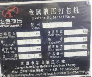

Усилие главного цилиндра-2500 KN
Усилие бокового цилиндра-1250 KN*2
Усилие цилиндра крышки-1250 KN*2
Размер камеры пресса (D*L*H)-2000*1400*800 мм
Время полного цикла-160 с
Извлечение пакета-выкидная лапа/выдавливание вбок
Рабочее давление-20 - 22 MPa
Управление-ручное/автомат
Производительность ~2500-4500 кг/час
Операционная система-PLC Control (автомат)
Охлаждение-Воздушное
Двигатель: Тип-,Y280M-6, количество - 2
Мощность-30kW, Скорость- 960rpm
Гидравлика: Тип- 160YCY14, количество насосов-2
Давление-31.5MPa, обороты- 260ml/r
Маслобак объем-2400 Литров
Габариты-5120×3785×2270mm
Вес ~ 20т
