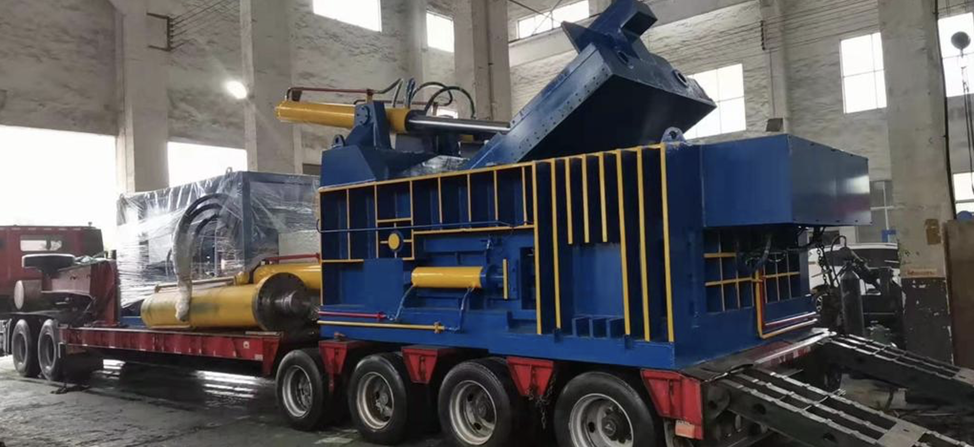

Пакетировочный пресс нового поколения Y81-315 завода Силач (Китай)
Гидравлический пресс, модель Y81-315 предназначен для пакетирования лома цветных и черных металлов, в пакеты размером 500 х 500 мм, удобные для хранения, транспортирования и переплавки.
Основные преимущества:
• надежная и высокопрочная конструкция пресса
• трехсторонний цикл прессования обеспечивает высокую плотность пакетов
• наличие режущей кромки на камере прессования и крышке позволяют прессовать негабаритный лом
• ручное управление и простота в эксплуатации повышают надежность оборудования
• ремонтопригодность всех узлов и агрегатов пресса
• низкое энергопотребление
• пресс оснащен подогревом и принудительным охлаждением масла
Основные характеристики пресса Y81-315:
Усилие главного цилиндра-3150 KN
Усилие бокового цилиндра-1550 KN*2
Усилие цилиндра крышки-950 KN*2
Размер камеры пресса (D*L*H)-2500*2000*1200 мм
Размеры пакета (D*H*L)-500*500*(450-1200) мм
Время полного цикла-180 с
Извлечение пакета-выкидная лапа/выдавливание вбок
Рабочее давление-20 - 22 MPa
Управление-автомат
Производительность ~5000-8000 кг/час
Операционная система-PLC Control (автомат)
Охлаждение-воздушное
Двигатель: Мощность 45kW, количество 2
Гидравлика: Давление31.5MPa, обороты- 260ml/r
Ширина стенок камеры-50 мм
Вес ~ 37т
