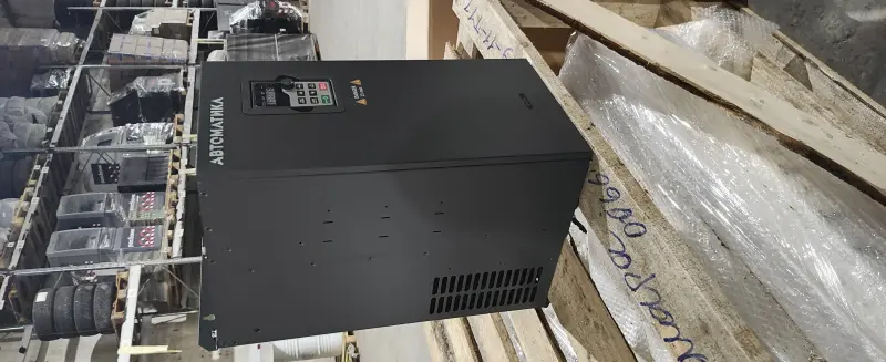

Частотный преобразователь INVT GDTDA200A-045G/055P-4, 45/55 кВт, 380 В — универсальный векторный VFD
Обновлено 21.10.2026 1038053
Общая информация:
Частотный преобразователь INVT GDTDA200A-045G/055P-4 ТМ "Автоматика" (Наименование у производителя GD200A-045G/055P-4) серии Goodrive200А — высокопроизводительный универсальный привод китайского бренда INVT. Модель рассчитана на работу в двух режимах: общепромышленном (G) — 45 кВт / 92 А и насосно-вентиляторном (P) — 55 кВт / 115 А. Питание — трёхфазная сеть 380 В.
Преобразователь построен на базе DSP-системы управления с поддержкой бессенсорного векторного управления (SVC) и скалярного V/F-регулирования. Это обеспечивает стабильный момент на низких скоростях, высокую точность и адаптацию к плохим условиям электросети, повышенной температуре, влажности и запылённости.
Параметр
Режим G (постоянный момент)45 кВт, 92 А
Режим P (насос/вентилятор)55 кВт, 115 А
Входное напряжение3 фазы, 380 В (−15% … +10%)
Диапазон выходной частоты0,1–400 Гц
Перегрузочная способность150% — 60 с; 180% — 10 с; 200% — 1 с
Степень защитыIP20
Габариты (Ш×В×Г)270 × 555 × 333 мм
Масса≈ 28 кг
ОхлаждениеПринудительное воздушное
Встроенный EMC-фильтрC3
Особенности и преимущества:
  1. Два режима работы — переключение между общепромышленной нагрузкой (конвейеры, экструдеры, компрессоры) и насосно-вентиляторной (насосы, вентиляторы) без замены оборудования.
  2. Встроенный ПИД-регулятор — поддержание давления, расхода, температуры без внешнего контроллера.
  3. Режим «водоснабжение» — каскадное управление до 3 насосов, что делает преобразователь удобным для насосных станций и систем повышения давления.
  4. Богатый набор I/O: 8 дискретных входов, 3 аналоговых входа (0…10 В / 0…20 мА), 2 аналоговых выхода, 2 релейных выхода, 1 транзисторный выход.
  5. Связь: встроенный порт RS-485 с поддержкой Modbus RTU/ASCII.
  6. Развитая система защиты — 30 защитных функций, включая защиту от обрыва фаз, перегрева, превышения тока и напряжения, короткого замыкания.
  7. Съёмная панель управления (для моделей мощностью от 18,5 кВт) с быстрым доступом ко всем параметрам.
  8. Динамическое торможение постоянным током, блокировка параметров от несанкционированного доступа, PLC-режим.
