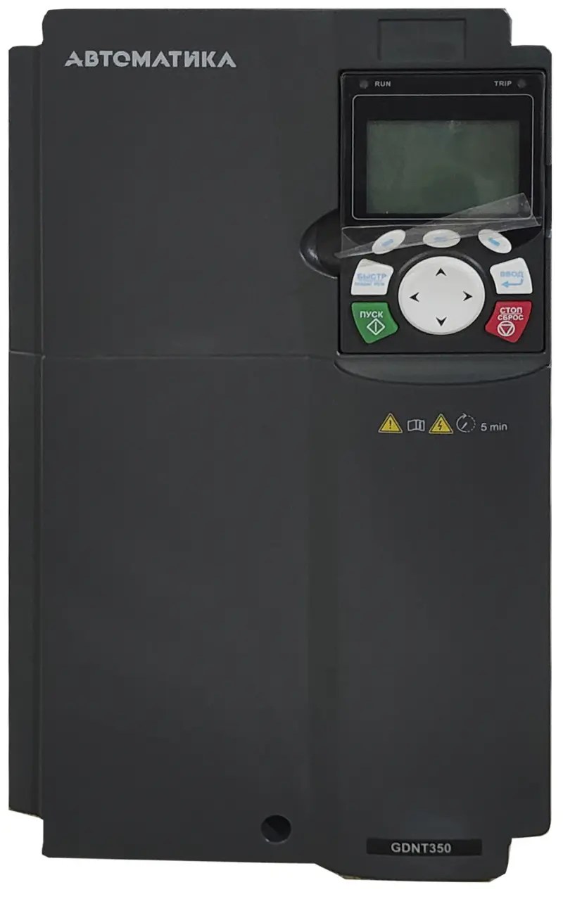

Частотный преобразователь INVT GDNT350-018G-4 ТМ "Автоматика" (Наименование у производителя GD350-018G-4) серии Goodrive350 — флагманский высокопроизводительный привод китайского бренда INVT. Модель предназначена для управления асинхронными и синхронными двигателями мощностью до 18,5 кВт в трёхфазных сетях 380 В. Подходит для задач, требующих высокой динамики, точного регулирования скорости и момента.
Устройство поддерживает векторное управление без датчика (SVC) и векторное управление с обратной связью (VC) , а также скалярное V/F-управление. Точность регулирования скорости в замкнутом контуре достигает ±0,02%, а время отклика по моменту — менее 10 мс.
