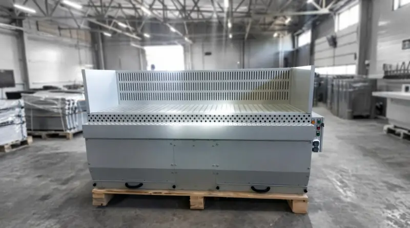

АВТОНОМНЫЙ ШЛИФОВАЛЬНЫЙ СТОЛ ПО МЕТАЛЛУ — В НАЛИЧИИ, ГОТОВ К ОТГРУЗКЕ
Профессиональный шлифовально-зачистной стол со встроенной аспирацией, картриджной фильтрацией и автоматической регенерацией фильтров.
Предназначен для ручной шлифовки и зачистки стали, нержавеющей стали и чёрного металла. Целевые применения: мебельные производства с металлоучастком, изготовление LOFT-мебели, металлических каркасов и опор, производители торгового оборудования и интерьерных металлоконструкций.
  1. Цена: 328 000 ₽ с НДС
  2. Стол находится на складе в Коврове
  3. Самовывоз или организуем доставку по России
  4. Гарантия 12 месяцев
Стол уже изготовлен — ждать 4–5 недель производства не нужно. Можно отгружать.
ГЛАВНОЕ ПРЕИМУЩЕСТВО — ПОЛНАЯ АВТОНОМНОСТЬ
Для работы не требуется отдельная центральная аспирационная установка.
В стол уже встроены:
✅ вытяжной вентилятор
✅ картриджные фильтры
✅ автоматическая импульсная регенерация фильтров
✅ система сбора пыли
✅ шкаф управления
Пыль и мелкие частицы удаляются непосредственно из рабочей зоны, проходят через фильтровальные картриджи, после чего очищенный воздух возвращается в помещение.
Стол поставляется полностью собранным и готовым к подключению.
⚠️ ВАЖНО: НЕ ДЛЯ АЛЮМИНИЯ
Данная комплектация предназначена для работы со:
✔️ сталью
✔️ нержавеющей сталью
✔️ чёрным металлом
Для шлифовки алюминия этот стол не подходит.
Для алюминиевой пыли требуется другое техническое исполнение оборудования.
УСИЛЕННАЯ ЗАЩИТА РАБОЧЕЙ ЗОНЫ
Эта комплектация отличается от стандартного шлифовального стола.
Установлены:
✅ боковые защитные стенки высотой 500 мм
✅ увеличенная задняя вытяжная панель высотой 500 мм
✅ защитная сетка от искр
Боковые стенки уменьшают разлёт искр и частиц в стороны.
Увеличенная задняя панель расширяет зону захвата пыли и частиц при обработке металлических деталей.
АВТОМАТИЧЕСКАЯ РЕГЕНЕРАЦИЯ ФИЛЬТРОВ
Стол оборудован системой импульсной продувки картриджных фильтров сжатым воздухом.
По мере загрязнения фильтров система очищает их рабочую поверхность от накопившейся пыли.
Это позволяет:
— поддерживать эффективность фильтрации;
— уменьшить количество ручной очистки;
— дольше сохранять рабочее состояние фильтров.
Для подготовки сжатого воздуха установлен фильтр-регулятор.
ТЕХНИЧЕСКИЕ ХАРАКТЕРИСТИКИ
• Рабочая длина: 2000 мм
• Производительность: 3700 м³/ч
• Мощность вентилятора: 2,2 кВт
• Площадь фильтрации: 20 м²
• Уровень шума: 79 дБА
• Габариты Д×Ш×В: 2530×1100×1230 мм
• Вес: 220 кг
Встроенный вентилятор — ВЦ-14-46-3,15 российского производства.
КОМПЛЕКТАЦИЯ — УЖЕ ВХОДИТ В ЦЕНУ
- 2 картриджных фильтра с пропиткой от воспламенения
- автоматическая импульсная регенерация фильтров
- встроенный вентилятор ВЦ-14-46-3,15
- шкаф управления
- 2 встроенные розетки для электроинструмента
- лотки для сбора пыли
- защитная сетка от искр
- передний уступ для обработки торцов
- воздухораспределительные решётки
- фильтр-регулятор
- боковые стенки 500 мм
- увеличенная задняя вытяжная панель 500 мм
Стол полностью собран. Доплачивать за боковые стенки и увеличенную вытяжную панель не нужно — они уже входят в эту комплектацию.
КАК РАБОТАЕТ
Встроенный вентилятор создаёт разрежение внутри стола.
Во время шлифовки пыль и мелкие частицы захватываются воздушным потоком через рабочую поверхность и увеличенную заднюю вытяжную панель.
Далее загрязнённый воздух проходит через картриджные фильтры.
Пыль задерживается фильтрами, а очищенный воздух возвращается обратно в помещение.
Накопившаяся на фильтрах пыль удаляется системой автоматической импульсной регенерации и собирается в лотках.
ДЛЯ КАКИХ ЗАДАЧ
Стол подходит для организации поста ручной шлифовки и зачистки металлических изделий:
— зачистка сварных швов
— шлифовка металлических деталей
— обработка торцов
— удаление заусенцев
— финишная обработка изделий из стали и нержавейки
Рабочая длина 2 метра позволяет обрабатывать достаточно крупные детали.
В НАЛИЧИИ — БЕЗ ОЖИДАНИЯ ПРОИЗВОДСТВА
Это не заказ на изготовление.
Готовый стол уже находится на складе в Коврове.
Можно:
— забрать самостоятельно;
— заказать доставку транспортной компанией;
— предварительно получить дополнительные фото и видео оборудования.
Цена готовой комплектации — 328 000 ₽ с НДС.
