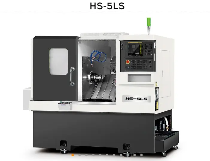

1. Технические параметры:НазваниеОбозначениеСпецификация(HS-6LES)Способ установки инструмента/Фрезерная головка с боковой фрезеровкой Gang-type+ER25Максимальный диаметр обработкиммΦ380Максимальная...
ООО «Антвэй»| Способ установки инструмента | / | Фрезерная головка с боковой фрезеровкой Gang-type+ER25 |
| Максимальный диаметр обработки | мм | Φ380 |
| Максимальная длина обработки | мм | 250 |
| Максимальное количество инструментов | шт. | 8 (Доступна опциональная 8-позиционная сервоприводная револьверная головка) |
| Конус шпинделя | / | A2-5 (6 дюймов) |
| Скорость вращения шпинделя | об/мин | 0-4500 |
| Диаметр отверстия шпинделя | мм | Φ56 |
| Максимальный допустимый диаметр прутка | мм | Φ46 |
| Скорость быстрого перемещения по осям X/Z | м/мин | 26/26 (Заводская настройка) |
| Перемещение по осям X/Z | мм | 1030/300 |
| Повторяемость по осям X/Z | мм | ±0,005 |
| Точность позиционирования по осям X/Z | мм | 0,01 |
| Минимальное разрешение системы | мм | 0,001 |
| Технические характеристики инструмента | мм | 20x20 / Φ20 / ER25 |
| Мощность двигателя гидравлической станции | кВт | 0,75 |
| Емкость бака охлаждающей жидкости | л | 75 |
| Мощность станка | кВт | 17,5 |
| Вес нетто | кг | 3050 |
| Габариты станка (Д*Ш*В) | мм | 2300*1500*2000 |
2-1. Главные аксессуары станка
| Название | Спецификация(HS-5LS) | Бренд | ||
| Система управления | 22TA | SYNTEC | ||
| Шпиндель | A2-5(6 inch) | POSA | ||
| Номинальная мощность шпиндельного двигателя | 7.5kw | SYNTEC | ||
| Сервомотор | X Axis | 2.4kw(with brakes) | ||
| Z Axis | 2.4kw | |||
| Мощность силовой головки | 1.7kw | |||
| Шариковый винт | X Axis | R3212 | HIWIN | |
| Z Axis | R3212 | |||
| Линейная направляющая | X Axis | RGH35 | ||
| Z Axis | RGH35 | |||
| Подшипник | X Axis | 25TAC62 | NSK/NTN | |
| Z Axis | 25TAC62 | |||
| Высокоскоростной гидравлический роторный цилиндр | 6 inch,hollow | JINGGONG | ||
| Автоматическая система смазки | 2L | |||
| HEGU/YUPU/BOTON | ||||
| Водяной насос | 750w* 1 | DEYANG/MINGRUI |
2-2. Опции
| Название | Бренд |
| Конвейер для стружки | Factory Customized,Chain-type, side-exhaust |
| Фрезерная головка для торцевого/бокового фрезерования, летающий диск | Заводская индивидуальная настройка |
| 8-позиционная сервоприводная револьверная головка | SWIFT/SAUTER/MK |
| Гидравлический патрон | JINGGONG |
| Электрический выключатель в шкафу питания | Germany Schneider |
| Податчик прутков | Chinese Brands |
| Автоматический уловитель деталей | Заводская индивидуальная настройка |
| 1 | Токарный станок с ЧПУ | 1 | |||
| 2 | Система управления | 22TA | SYNTEC | ||
| 3 | Шпиндельный узел | A2-5(6 inch) | POSA | ||
| 4 | Сервомотор шпинделя | 7.5kw*1 | SYNTEC | ||
| 5 | Осевой двигатель (X/Z) | 2 | |||
| 6 | Осевой моторный узел (X/Z) | 2.4kw*2 | |||
| 7 | Сменная силовая головка с торца | Side Milling,ER25*1 | Заводская индивидуальная настройка | ||
| 8 | Двигатель силовой головки | 1.7kw *1 | SYNTEC | ||
| 9 | Револьверная головка | (Опционально) | SWIFT | ||
| 10 | Трехцветный звуковой сигнал тревоги | 1 | Заводская индивидуальная настройка | ||
| 11 | Патрон | (Опционально) | |||
| 12 | Мягкие губки | (Опционально) | |||
| 13 | Цанговый патрон | Стандартный | 1 | Заводская индивидуальная настройка | |
| 14 | Цанга | Стандартный | 2 | ||
| 15 | Тяговый стержень | Стандартный | 1 | ||
| Нестандартный | / | ||||
| 16 | Фиксированный держатель инструмента | Квадратный 20*20 | 6 | Заводская индивидуальная настройка | |
| Круглое отверстие Ø20 | 2 | ||||
| 17 | Револьверная головка с фиксированным держателем инструмента | Квадратный 20*20 | (Опционально) | ||
| Круглое отверстие Ø20 | (Опционально) | ||||
| 18 | Конвейер для стружки | (Опционально) | Заводская индивидуальная настройка | ||
| 19 | Ножной переключатель | 1 | |||
| 20 | USB-интерфейс | 1 | |||
| 21 | Регулировочные площадки | 4pcs/set | |||
| 22 | Дополнительные аксессуары (по желанию) | 1 | |||
| 23 | Руководство по эксплуатации системы | 1 |
