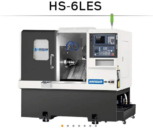

1. Технические параметры:
НазваниеОбозначениеСпецификация(HS-6LES)
Способ установки инструмента/Фрезерная головка с боковой фрезеровкой Gang-type+ER25
Максимальный диаметр обработкиммΦ380
Максимальная длина обработкимм250
Максимальное количество инструментовшт.8 (Доступна опциональная 8-позиционная сервоприводная револьверная головка)
Конус шпинделя/A2-5 (6 дюймов)
Скорость вращения шпинделяоб/мин0-4500
Диаметр отверстия шпинделяммΦ56
Максимальный допустимый диаметр пруткаммΦ46
Скорость быстрого перемещения по осям X/Zм/мин26/26 (Заводская настройка)
Перемещение по осям X/Zмм1030/300
Повторяемость по осям X/Zмм±0,005
Точность позиционирования по осям X/Zмм0,01
Минимальное разрешение системымм0,001
Технические характеристики инструментамм20x20 / Φ20 / ER25
Мощность двигателя гидравлической станциикВт0,75
Емкость бака охлаждающей жидкостил75
Мощность станкакВт19,2
Вес неттокг3100
Габариты станка (Д*Ш*В)мм2300*1500*2000
2-1. Главные аксессуары станка
НазваниеСпецификация(HS-5LS)Бренд
Система управления22TASYNTEC
ШпиндельA2-5(6 inch)POSA
Номинальная мощность шпиндельного двигателя7.5kwSYNTEC
СервомоторX Axis2.4kw(with brakes)
Z Axis2.4kw
Мощность силовой головки1.7kw
Шариковый винт
X AxisR3212HIWIN
Z AxisR3212
Линейная направляющая
X AxisRGH35
Z AxisRGH35
ПодшипникX Axis25TAC62NSK/NTN
Z Axis25TAC62
Высокоскоростной гидравлический роторный цилиндр5 inch,hollowJINGGONG
Автоматическая система смазки2L
HEGU/YUPU/BOTON
Водяной насос750w* 1DEYANG/MINGRUI
2-2. Опции
Item (Optional)Brand
Конвейер для стружкиFactory Customized,Chain-type, side-exhaust
Фрезерная головка для торцевого/бокового фрезерования, летающий дискЗаводская индивидуальная настройка
8-позиционная сервоприводная револьверная головкаSWIFT/SAUTER/MK
Гидравлический патронJINGGONG
Электрический выключатель в шкафу питанияGermany Schneider
Податчик прутковChinese Brands
Автоматический уловитель деталейЗаводская индивидуальная настройка
  1. Дополнительные аксессуары станка
No.Название Модель станка & аксессуарыБренд
HS-6LES
1Токарный станок с ЧПУ1
2Система управления22TASYNTEC
3Шпиндельный узелA2-5(6 inch)POSA
4Сервомотор шпинделя7.5kw*1SYNTEC
5Осевой двигатель (X/Z)2
6Осевой моторный узел (X/Z)2.4kw*2
7Сменная силовая головка с торцаSide Milling,ER25*1Заводская индивидуальная настройка
8Двигатель силовой головки1.7kw *1SYNTEC
9Револьверная головка(Опционально)SWIFT
10Трехцветный звуковой сигнал тревоги1Заводская индивидуальная настройка
11Патрон(Опционально)
12Мягкие губки(Опционально)
13Цанговый патронСтандартный1Заводская индивидуальная настройка
14ЦангаСтандартный2
15Тяговый стержень
Стандартный1
Нестандартный/
16Фиксированный держатель инструмента
Квадратный 20*206Заводская индивидуальная настройка
Круглое отверстие Ø202
17Револьверная головка с фиксированным держателем инструментаКвадратный 20*20(Опционально)
Круглое отверстие Ø20(Опционально)
18Конвейер для стружки(Опционально)Заводская индивидуальная настройка
19Ножной переключатель1
20USB-интерфейс1
21Регулировочные площадки4pcs/set
22Дополнительные аксессуары (по желанию)1
23Руководство по эксплуатации системы1
