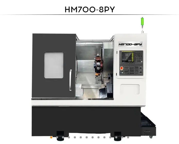

Токарный станок с ЧПУ с прямым приводом, с осью Y (с программируемой гидравлической задней бабкой) HANSUN HM700-8PY
Обновлено 18.10.2026 1038090
  1. Технические параметры:
НазваниеОбозначениеСпецификация(HM700-8PY)
Максимальный диаметр обработкиммΦ500
Максимальный диаметр обработки дискового типаммΦ300
Максимальный диаметр обработки держателя инструментаммΦ200
Максимальная длина обработкимм450
Максимальное количество инструменташт15
Конус шпинделя/A2-6(8 Inch)
Скорость вращения шпинделяОб./мин.0-3500(Factory setting)
Отверстие шпинделяммΦ66
Максимальный допустимый диаметр пруткаммØ52
Способ смены инструмента/Turret Rotation
Револьверная головка/BMT45, 15-позиционная поворотная головка с прямым приводом по оси Y
Скорость быстрого перемещения по осям X/Z/Yм/мин20/20/10 (заводская настройка)
Перемещение по осям X/Z/Yмм195 / 540 / 100
Повторяемость по осям X/Zмм±0,005
Точность позиционирования по осям X/Zмм0,01
Минимальное разрешение системымм0,001
Мощность двигателя револьверной головкикВт1,0
Технические характеристики инструментаммBMT45, ER25 (25x25; Φ25/Φ32)
Встроенное устройство для удаления стружки/2 шт., 750 Вт*1 (специальный водяной насос)
Конфигурация задней бабки/Программируемая гидравлическая задняя бабка
Перемещение задней бабкимм450
Конусность втулки задней бабки/MT5
Мощность двигателя гидравлической станциикВт1.5
Мощность станкакВт26
Емкость бака охлаждающей жидкостиЛ130
Вес нетто станкаКг4350
Габариты станка (ДхШхВ)mm2700x1850x2000
2-1.Конфигурация станка
НазваниеСпецификация(HM700-8PY)Бренд
Система управления22TBSyntec
ШпиндельA2-6(8 Inch)Заводская индивидуальная настройка
Мощность шпиндельного двигателя11kwSyntec
Мощная револьверная головкаBMT45, 15-Station Y-Axis Direct-Drive Power Turret4Hard Guide Rails(Center Height170)Swift
Сервомотор револьверной головки1.0kw x1Syntec
СервомоторX Axis3.1kw(With brakes)
Z Axis2.4kw
Y Axis2.4kw(With brakes)
Мощность мотора револьверной головы6.3kw
Шариковый винтЛинейная направляющаяX AxisR3210 HIWIN
Z AxisR3210
Y AxisR4010
X AxisRGH35 Roller
Z AxisRGH35 Roller
Шариковый винтX Axis25TAC62NSK/NTN
Z Axis25TAC62
Высокоскоростной гидравлический роторный цилиндр8 Inch, HollowJINGGONG
Автоматическая система смазки2LBOTON / HEGU /YUPU
Водяной насос750w x2DEYANG/MINGRUI
Система фильтрации поворотной головкиIndividual FilterFactory Customized
Масляный радиатор/QUANGUAN
Электрический блок кондиционирования воздуха/ZHAOYOU
Масляно-водяной сепаратор/Заводская индивидуальная настройка
2-2. Опциональные аксессуары
НазваниеБренд
Конвейер для стружкиFactory Customized, Chain chip conveyor(Side / Rear)
Установщик инструментаRenishaw/ China
Выключатель питания электрошкафаSchneider
  1. Дополнительные аксессуары
No.Название МодельБренд
HM700-8PY
1Токарный станок с ЧПУ1
2Система управления22TBSYNTEC
3Шпиндельный узелA2-6(8 Inch)Заводская индивидуальная настройка
4Питание шпиндельного двигателя11kw*1SYNTEC
5Сервопривод1
6Осевой двигатель (X/Z)2.4kw(with brake)/2.4kw
7Двигатель оси Y / Двигатель головки привода3.1kw(with brake)/6.3kw/
8Револьверная головкаBMT45, 15-Station Y-Axis Direct-Drive Power TurretSWIFT
9Программируемая задняя бабкаHydraulic x 1Заводская индивидуальная настройка
10Трехцветная звуковая сигнализация1
11Патрон1(8 Inch)JINGGONG/MMO
12Мягкие губки 1
13Цанговый патронСтандартный/
14ЦангаСтандартный/
15Тяговый стержень
Стандартный/
Нестандартный1Заводская индивидуальная настройка
16Фиксированный держатель инструмента на револьверной головке
Квадратный 20*201Standard Turret Configuration:4 round, 1 square
Круглое отверстие Ø254
17Держатель вращающегося инструмента на револьверной головке0°2BMT45, ER25
90°2
18Конвейер для стружки(Optional)Заводская индивидуальная настройка
19Ножной переключатель1
20USB-интерфейс1
21Регулировочные площадки1(9 pcs)
22Коробка со случайными аксессуарами1
23Руководство по эксплуатации системы1
