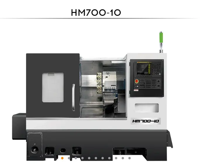

Токарный станок с ЧПУ и револьверной головкой (с программируемой гидравлической задней бабкой) HANSUN HM 700-10
Обновлено 18.10.2026 1038091
  1. Технические параметры:
Название ОбозначениеСпецификация(HM700-8)
Максимальный диаметр обработкиммΦ500
Максимальный диаметр обработки дискового типаммΦ350(Through the center)
Максимальный диаметр обработки держателя инструментаммΦ200
Максимальная длина обработкимм470
Максимальное количество инструменташт12
Конус шпинделя/A2-8(10 Inch)
Скорость вращения шпинделяОб./мин.0-2500(Factory setting)
Отверстие шпинделяммΦ86
Максимальный допустимый диаметр пруткаммØ75(Pull rod through-holeΦ53)
Способ смены инструмента/Turret Rotation
Револьверная головка/12-Station Servo Turret
Скорость быстрого перемещения по осям X/Zм/мин.24/24(Factory setting)
Перемещение по оси X/Zмм195 / 520
Повторяемость по оси X/Zмм±0.005
Точность позиционирования по оси X/Zмм0.01
Минимальное разрешение системымм0.001
Мощность двигателя револьверной головкикВт0,75
Технические характеристики инструментамм25x25;Φ25/Φ32
Встроенное устройство для удаления стружки/2 pcs,750w*1(Dedicated Water Pump)
Конфигурация задней бабки/Programmable Hydraulic Tailstock
Перемещение задней бабкимм450
Конусность втулки задней бабки/MT5
Мощность двигателя гидравлической станциикВт1.5
Мощность станкакВт18.7
Емкость бака охлаждающей жидкостил130
Вес нетто станкакг4350
Габариты станка (ДхШхВ)мм2700x1700x1750
2-1. Конфигурация станка
НазваниеСпецификация(HM700-8)Бренд
Система управления7 TASYNTEC
ШпиндельA2-8(10 Inch)Заводская индивидуальная настройка
Питание шпиндельного двигателя11kwSYNTEC
Сервопривод револьверной головки12-Station Servo Turret(Center Height 100)Tool Diameter380(*Опционально420)SWIFT
Сервомотор револьверной головки1.0kw x1SYNTEC
Сервомотор
X Axis1.8kw(With brakes)
Z Axis1.8kw
Шариковый винт
X AxisR3210 HIWIN
Z AxisR3210
Линейная направляющая
X AxisRGH35 Roller
Z AxisRGH35 Roller
ПодшипникX Axis25TAC62NSK/NTN
Z Axis25TAC62
Высокоскоростной гидравлический роторный цилиндр10 Inch, HollowJINGGONG
Патрон10 Inch, HollowJINGGONG/MMO
Автоматическая система смазки4LBOTON / HEGU
Водяной насос750w x2DEYANG/MINGRUI
Система фильтрации револьверной головкиИндивидуальный фильтрЗаводская индивидуальная настройка
2-2. Опции
НазваниеБренд
Конвейер для стружкиFactory Customized, Chain chip conveyor(Side / Rear)
МаслоохладительQUANGUAN
Электрический блок кондиционирования воздухаZHAOYOU
Установщик инструментаRenishaw/ China
МаслоотделительЗаводская индивидуальная настройка
Выключатель питания электрического шкафаSchneider
  1. Дополнительные аксессуары станка
No.Название МодельБренд
HM700-10
1Токарный станок с ЧПУ1
2Система управления7TASYNTEC
3Шпиндельный узелA2-8(10 дюймов) Заводская индивидуальная настройка
4Питание шпиндельного двигателя11 кВт (передаточное отношение ременного привода к шкиву 1:1,65)SYNTEC
5Сервопривод1
6Осевой двигатель (X/Z)1.8kw*2
7Двигатель оси Y / Двигатель головки привода//
8Револьверная головка12-Station Servo TurretSWIFT
9Программируемая задняя бабкаHydraulic x 1Заводская индивидуальная настройка
10Трехцветная звуковая сигнализация1
11Патрон1(10 Inch)JINGGONG/MMO
12Мягкие губки1
13Цанговый патронСтандартный/
14ЦангаСтандартный/
15Тяговый стержень
Стандартный/
Нестандартный1Заводская индивидуальная настройка
16Фиксированный держатель инструмента на револьверной головке
Квадратный 25*251Standard Turret Configuration:4 round, 1 square
Круглое отверстие Ø254(Φ25/Φ32)
17Держатель вращающегося инструмента на револьверной головке0°//
90°//
18Конвейер для стружки(Опция)Заводская индивидуальная настройка
19Ножной переключатель1
20USB-интерфейс1
21Регулировочные площадки1(9 pcs)
22Коробка со случайными аксессуарами1
23Руководство по эксплуатации системы1
