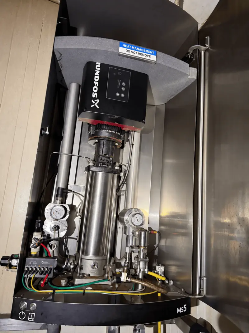

Meratech MERAFOAM System MS5 — стационарная главная станция централизованной мойки и пенной санитарной обработки для пищевого производства
Это многопостовая централизованная система мойки открытых поверхностей на пищевом предприятии.
ПРЕДУСМОТРЕНА ГАРАНТИЯ!
Технические характеристики и возможная комплектация:
Серия: MERAFOAM System
Модель: MS5
Исполнение: PS5 / MS5
Производитель оборудования: System Cleaners A/S
Страна производства: Дания
Год выпуска: 2020
Тип оборудования: стационарная центральная моечная станция повышенного давления
Назначение: централизованная мойка, ополаскивание, пенная обработка и дезинфекция открытых производственных поверхностей
Количество одновременно обслуживаемых рабочих постов: до 5
Максимальная производительность: до 150 л/мин
Рабочая среда: вода / моющие и дезинфицирующие растворы в зависимости от конфигурации системы
Максимальная температура подаваемой воды: 70 °C
Максимальное давление по шильду станции: 25 бар
Тип насоса: вертикальный многоступенчатый центробежный
Производитель насоса: Grundfos
Модель насоса: CRNE 5-14
Мощность электродвигателя насоса: 6,0 кВт
Управление насосом: электронное регулирование производительности / частоты вращения
Электропитание: 3 × 400 В
Частота сети: 50 Гц
Номинальный ток: 10,6–9,3 А
Монтаж: стационарный
Исполнение: промышленное, для эксплуатации в санитарных производственных зонах
