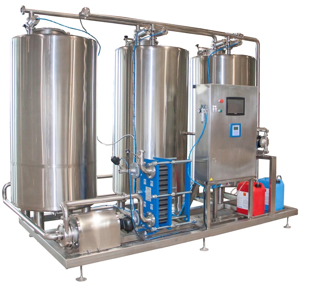

ВиантпромПреимущества CIP мойки в том, что очистка становится более быстрая, менее трудоемкая, экономится моющий раствор и отсутствует человеческий фактор).
- полностью автоматическая CIP мойка, управление происходит с помощью PLC контроллера через сенсорную панель управления;
- управление потоком моющих средств производится с помощью седельных (поворотных) клапанов с пневмо-приводом;
- нагрев кислоты, щелочи, воды для ополаскивания производится с помощью противоточного разборного пластинчатого теплообменника (FUNKE, Germany);
- щит управления IP-67, отдельный щит управления с пневмо-распределителями;
- насос на подаче моющих средств изготовлен из нержавеющей стали AISI 316 (опция: насос - на возвратной линии);
- автоматическое поддержание уровня жидкости в буферной емкости с водой;
- установлены два мембранных насоса из нержавеющейстали AISI 316 на подаче кислоты и щелочи (опция: поддержание кислотности в автоматическом режиме);
- опционально устанавливаются две емкости под
концентрированную кислоту и щелочь;
- емкости изготовлены из нержавеющей стали AISI 316, могут быть изготовлены в изотермическом исполнении;
- для регулирования уровня кислотности при сливе после промывки, установлены кондуктометрические датчики;
- рама изготовлена из квадратного профиля 60х60х4 (AISI 304);
- нагрев в противоточном пластинчатом теплообменнике производится с помощью пара, перегретой водой, горячей водой, локальный бойлер с насосом.
