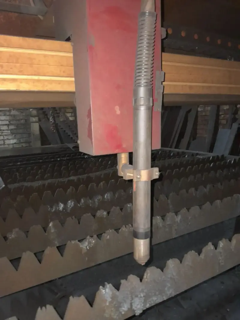

Инверторный аппарат для воздушно-плазменной резки Сварог STANDART CUT 160 (L307), в комплекте с автоматизированным плазменным резаком TECH CSА 141​ (шланговый рукав длиной 12 метров) - предназначен для автоматической (портальной) резки металла, толщиной до 55 мм., совместно с автоматическими системами ЧПУ (ЧПУ в комплект продажи не входит);
Бывший в употреблении (5 лет)
Плазморез является профессиональным оборудованием и обеспечивает высокую точность и качество реза, что делает его незаменимым инструментом для мастерских и производственных предприятий.
Основные характеристики:
  1. Тип резки: воздушно-плазменная (CUT).
  2. Напряжение сети: 380 В (3 фазы).
  3. Рабочий диапазон напряжения: 320–430 В.
  4. Ток реза: 30–160 А.
  5. Ток реза при ПВ 100%: 124 А.
  6. ПВ (при 40 °C): 60%.
  7. Потребляемая мощность: 29,2 кВА.
  8. Потребляемый ток: 44 А.
  9. Напряжение холостого хода: 320 В.
  10. Максимальная толщина реза: 55 мм. (рез с края листа)
  11. Способ возбуждения дуги: высокочастотный.
  12. Расход сжатого воздуха: 350 л/мин.
  13. Давление сжатого воздуха: 0,7 МПа.
  14. Класс защиты: IP21S.
  15. Класс изоляции: F.
  16. КПД: 85%.
  17. Коэффициент мощности: 0,93.
  18. Тип транзисторов: IGBT модули.
  19. Температура эксплуатации: 0…+40 °C.
  20. Габариты: 676×333×712 мм.
  21. Вес: 55 кг.
Особенности:
  1. Высокочастотный поджиг дуги обеспечивает быстрый и надёжный старт резки без касания заготовки.
  2. Режимы 2Т и 4Т позволяют выбирать оптимальный режим работы в зависимости от задачи.
  3. Встроенный манометр и регулятор давления позволяют настраивать и контролировать давление сжатого воздуха прямо с передней панели.
  4. Автоматическое определение плазмотрона обеспечивает безопасное подключение плазмотрона через центральный адаптер с автоматическим определением типа плазмотрона (ручной/автоматический).
  5. Большой фильтр для очистки воздуха обеспечивает подачу чистого сжатого воздуха для качественной резки и долговечности оборудования.
Плазморез Сварог STANDART CUT 160 (L307) — это надёжный и эффективный инструмент для профессиональной резки металла.
