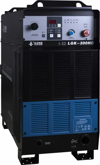

LGK-300 HD профессиональный аппарат предназначен для ручной/автоматической резки металлов. Используется для резки всех видов металлических материалов, таких как легированные, низкоуглеродистые...

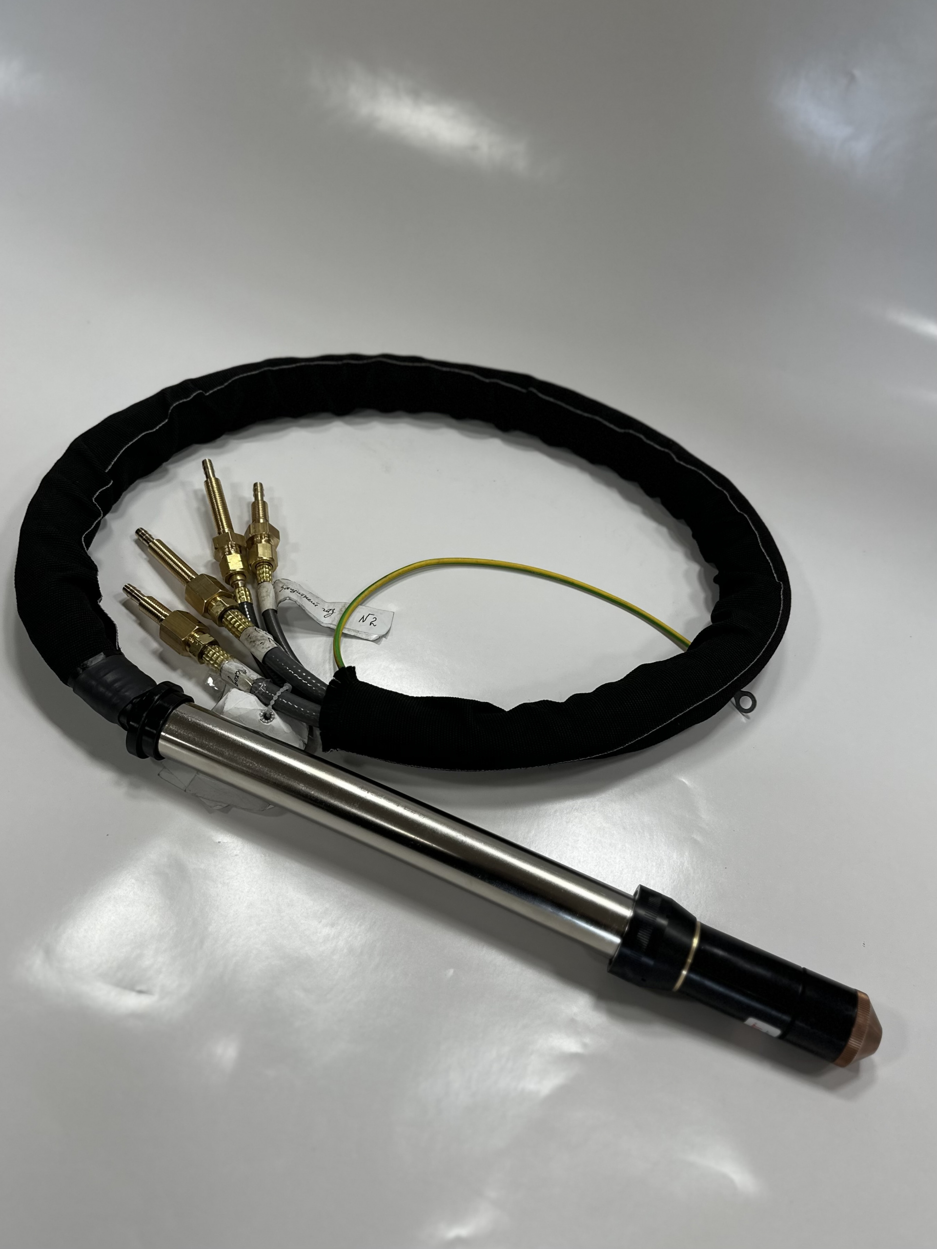

· Возможность работы с широким спектром двухгазовых плазмотронов жидкостного охлаждения;

4. Двухгазовый плазмотрон жидкостного охлаждения.
