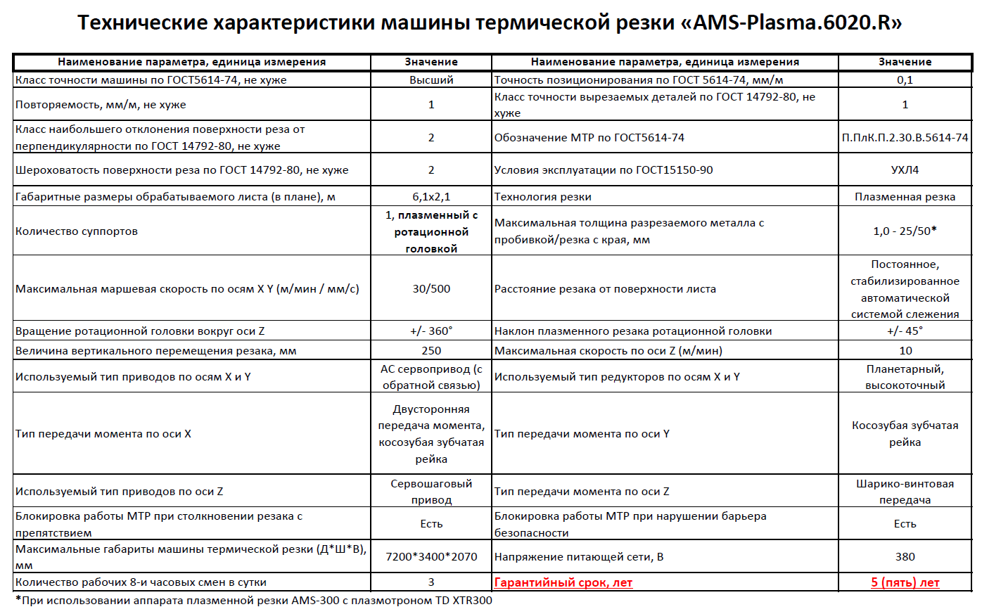

Технические характеристики машины термической резки «AMS-Plasma.6020.R»
Наименование параметра
Значение
Значение
Класс точности машины по ГОСТ5614-74, не хуже
Высший (Первый)
Точность позиционирования по ГОСТ 5614-74, мм/м
0,1 (0,35)
Повторяемость, мм/м, не хуже
0,1 (0,2)
Класс точности вырезаемых деталей по ГОСТ 14792-80, не хуже
1
Максимальная маршевая скорость по осям X Y (м/мин / мм/с)
30/500
Обозначение оборудования по ГОСТ5614-74
П.ПлП.2.30.В(1).5614-74
Технология резки
Плазменная
Дополнительная технология обработки
Нет
Возможность резки криволинейной фаски
Есть
Диапазон толщин обрабатываемого листа, мм, плазменная резка, с пробивкой/с края листа
1 – 32/100*
Расстояние резака от поверхности листа
Постоянное, автоматически стабилизированное
Используемый тип приводов по осям X и Y
АС сервопривод (с обратной связью)
Используемый тип редукторов по осям X и Y
Планетарный, высокоточный
Тип передачи момента по оси Х
Двусторонняя передача момента, прямозубая зубчатая рейка
Тип передачи момента по оси Y
Прямозубая зубчатая рейка
Тип передачи момента по оси Z
Шарико-винтовая передача
Используемый тип приводов по оси Z
Шаговый привод
Блокировка работы МТР при столкновении резака с препятствием
Есть
Блокировка работы МТР при нарушении барьера безопасности
Есть
Условия эксплуатации по ГОСТ15150-90
УХЛ4
Количество рабочих 8-и часовых смен в сутки
3
Гарантийный срок, лет
5 (пять) лет
*При использовании аппарата плазменной резки AMS-300 с плазмотроном XTR-300
