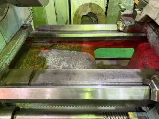

Машиностроительный завод СТАНКОСЕРВИСВ продаже Токарный винторезный станок 16к40. РМЦ 3000 мм. Станок в отличном состоянии, в комплекте с двумя люнетами. Подключен для проверки.
